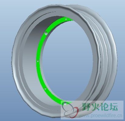

各位高手,图片里绿色的面受到一个力矩(大约在轮子中心处有一个重力产生这个力矩),这个如何在有限元里定义啊?小弟在此谢谢了

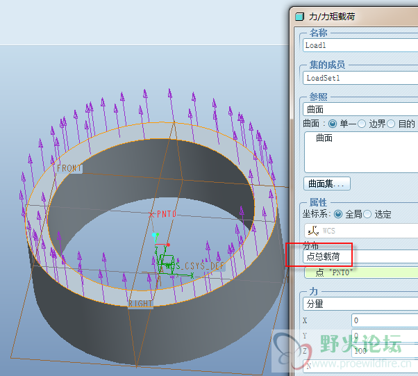

发表于 2012-9-18 22:21 | 显示全部楼层
按图试试

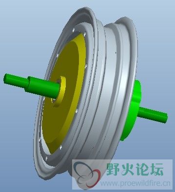

 楼主| 发表于 2012-9-19 15:09 | 显示全部楼层
还是要谢谢你啊。不过还是不行啊。大体是这样的意思。里面有个电机,电机和轮轮毂靠外边8个螺丝固定。我想知道下,那个轮毂安装面是否能达到那个强度?如何分析?谢谢了!

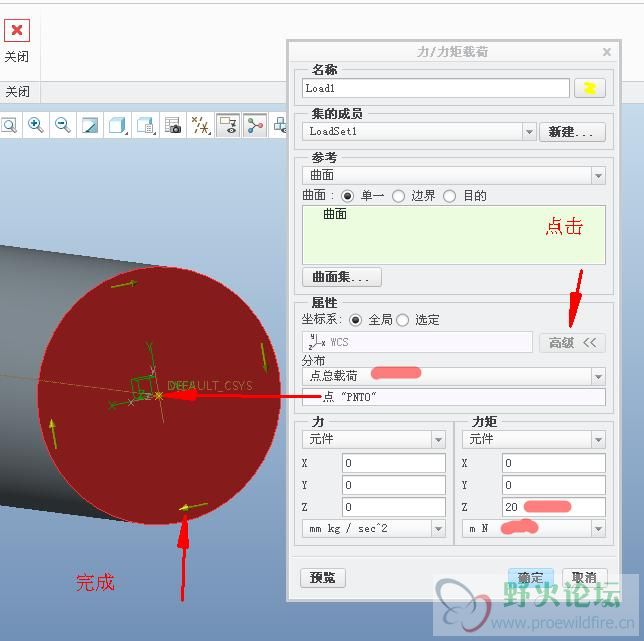

你到网上找找proe扭矩加载,就可以找到怎么弄了,也不是很难的

如图操作
