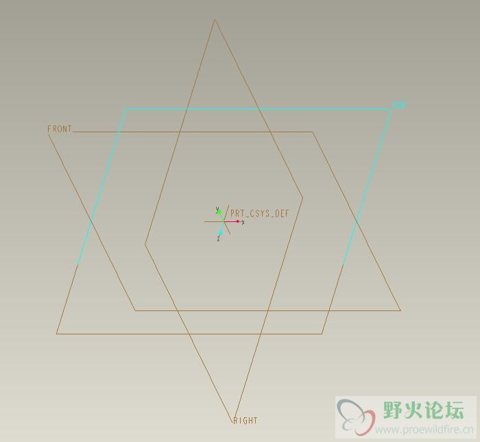

我用的是正版的vista home premium,装的是PRO.ENGINEER.WILDFIRE.V4.M030,安装,破解,打开都没问题,然后我就新建了零件
进入编辑环境了,然后问题来了,系统默认的3个基准平面,当鼠标移上去的时候,proe会自动加亮那个平面的轮廓为天蓝色,这很正常,
然后当鼠标离开的时候那个蓝色要消失,就在这个时候,那个蓝色线不是一下消失,而是从下往上慢慢消失,导致软件变的运行超慢,做什么抄作
都要等蓝线消失后才行,而且等消失了,一会它又出来了,然后还要等它慢慢消失
这是碰到什么鬼了,请大大们帮帮我啊
图中是蓝线正在慢慢的消失。。很慢很慢。。。
补充:今天刚升级为SP1,不知道会不会跟这个有关系

显卡驱动的问题,找个适合你显卡的驱动装上就行了。
关于显卡驱动程序,不一定最新版的就好,也不一定旧版本的就不好,需要多试试,找最适合你显卡的驱动程序。

谢谢老大,我去更新显卡试试,我的显卡驱动是买笔记本自带的,估计有点旧了

解决显示慢问题
Edit→select→prefenrnces...→□preselection highlighting加亮优先选项的√去掉。可以解决显示慢问题。

还是本本显卡问题

老大,还是换回XP吧,我之前用的也是不可以的,我的记子是工作站做个人机用也不可以的
