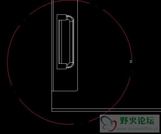

各位设计师或者工程师,请教一个问题,客户经常给的一些图纸只有2D图,一些曲面是不规则形的,如何可以一丝不差得做出3D来。还有就是如果没有3D图,慢走丝割成型冲头的时候,又怎么能一丝不差
得割出所需要的形状来。。比如我下面给一个需要成型的图纸,红色标出来的部位,3D图应该是用倒圆角实现的,可根据2D图难以分析出来哪个部位用的是多少的R。希望各位给予解答。

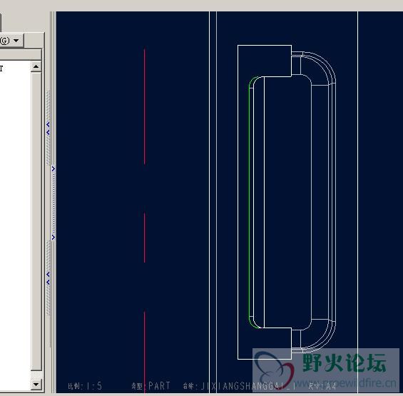

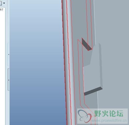

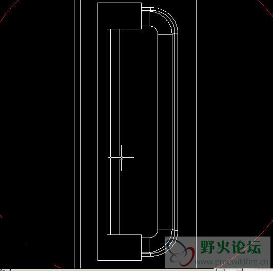

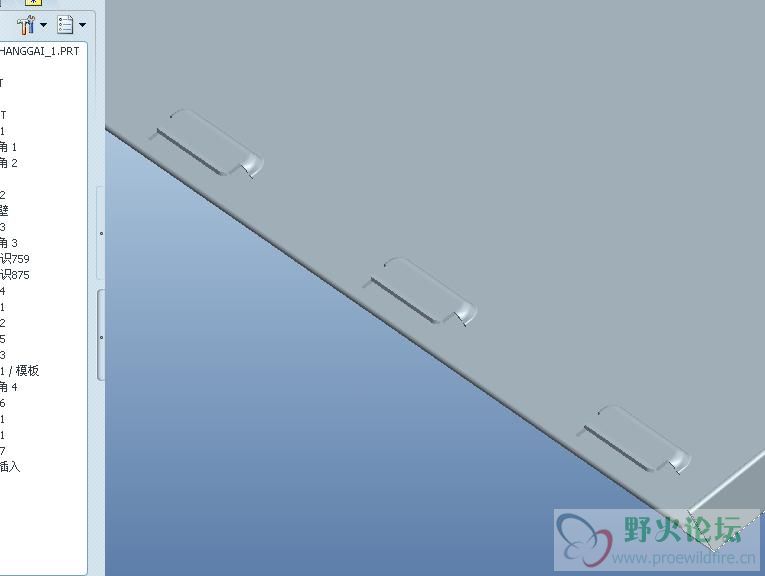

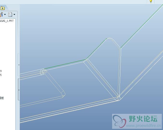

发表于 2012-9-19 16:54 | 显示全部楼层
应该没有什么捷径,不过,按照你CAD平面图里的信息完全可以画出这个钣金件的三维模型。而且我觉得不会有什么偏差。图A是你CAD里的样子,图B是我用PROE出图的样子。附件A.RAR是proe的模型、模型中用的冲压模具以及和你CAD一样视图的图纸。你们客户既然能给你这样一个CAD,说明这个CAD的图纸肯定是用三维转换而来的,为什么不把三维模型直接给你呢,转换成IGS格式的也行啊!?PS:CAD里有一个地方貌似忘记画倒圆角了。

 楼主| 发表于 2012-9-20 22:56 | 显示全部楼层
回复 6# sq1721 的帖子
首先非常感谢凹凸曼,你真的很热心,在论坛里面经常可以看到你帮别人解答。
你的应该是5.0版本的吧,我的4.0打不开,能麻烦你保存成通用格式发给我吗。邮箱yaoshuai5@qq.com
另外我有个小问题,就是你怎么可以通过CAD图分析出来那个冲头的倒圆角半径是多少了,我根据图纸只能得出有个倒圆角是R2.5啊。
