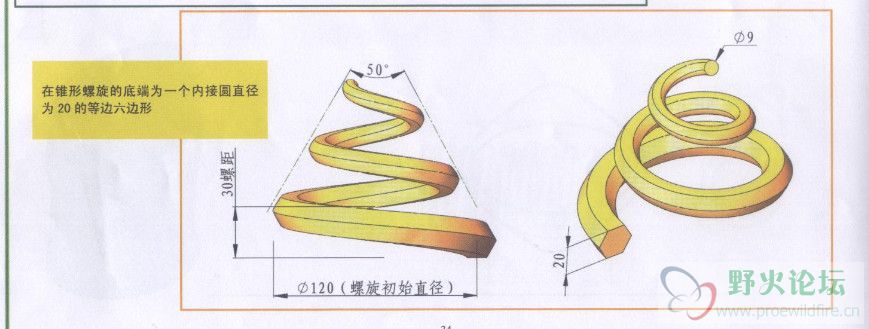

发表于 2012-9-17 15:50 | 显示全部楼层 |阅读模式
图中起始位置是正六边形,结束是圆形,怎么实现,谢谢了,最好附上PRT!

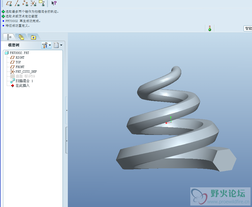

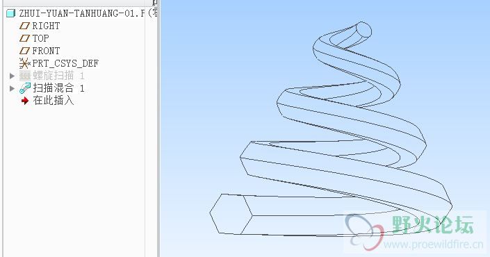

发表于 2012-9-20 07:50 | 显示全部楼层

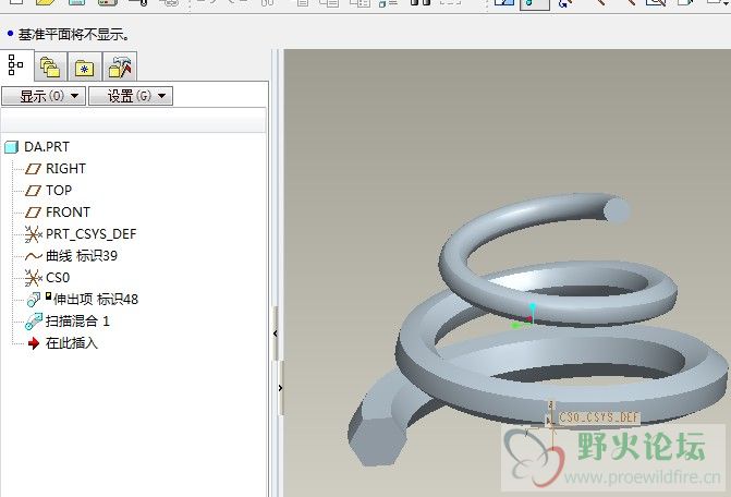

74
发表于 2012-9-24 11:54 | 显示全部楼层
闲着做了一下,高手别喷……不能超过97K的坑掉我了
