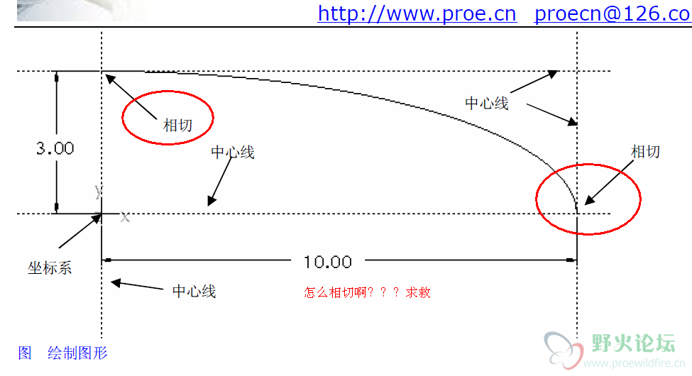

请问图中的线,怎么画啊??????????谢谢

这个椭圆修剪掉四分之三剩下的四分之一,有这么迷茫吗?

用两点建样条,然后分别添加样条跟你右上那两条中心线相切约束,这个没什么难度的

约束中有相切
