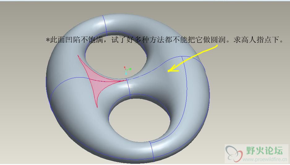

[求助] 如何做圆滑这五边面,请高人指点下。
70
90
发表于 2012-9-16 14:47 | 显示全部楼层 |阅读模式
9.prt.part2.rar (63.27 KB, 下载次数: 73) 望高人指点下,感激不尽!
附上PRT档,用Creo Elements Pro 5.0 M090版本画的。
图上选中的曲面怎么做都无法将它做圆滑(见对称侧箭头所指处的效果),会有凹陷的感觉。求高人指教,做个圆滑的。 QQ截图20120916142105_副本.jpg

 楼主| 发表于 2012-9-16 15:34 | 显示全部楼层
求高人指教。

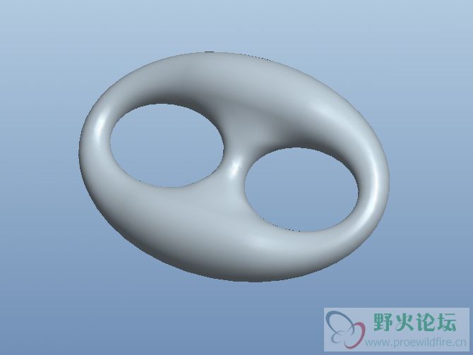

发表于 2012-9-16 19:29 | 显示全部楼层
不晓是跟你想像的一样不。

 楼主| 发表于 2012-9-16 20:10 | 显示全部楼层
回复 3# ty2c26 的帖子
楼上这位兄弟是使用类似N侧曲面做的五边面,曲面的质量不是很好。

发表于 2012-9-16 23:01 | 显示全部楼层
用倒圆角能做出来吧

发表于 2012-9-17 19:28 | 显示全部楼层
把连接曲线的限制条件改为曲面曲率试试看。

 楼主| 发表于 2012-9-17 21:58 | 显示全部楼层
回复 7# leiganfeng 的帖子
凹陷下去的面已经是曲面曲率。你下载我画的研究下,指点下。

 楼主| 发表于 2012-9-18 21:00 | 显示全部楼层
怎么没高人指点啊。
