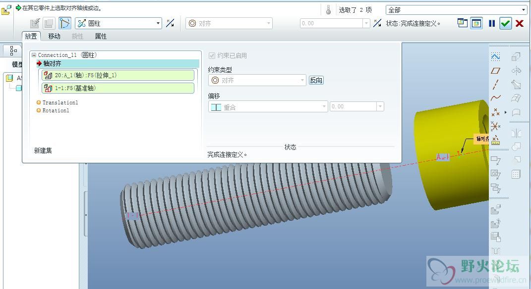

我是接照论坛 http://www.proewildfire.cn/thread-5925-1-1.html
这步骤来做,但是槽连接那里出了问题,提示失败。请指点。

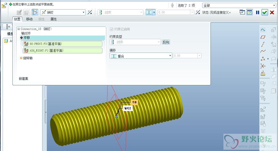

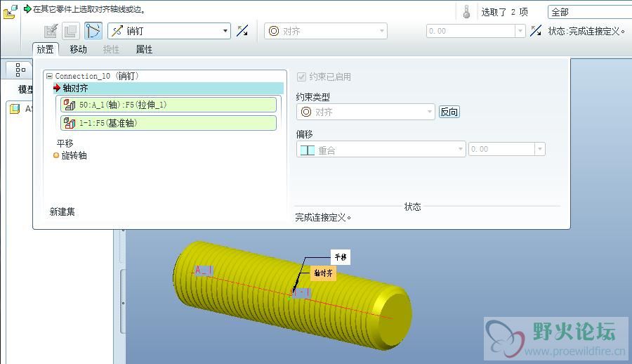

第一步,先插入一根基准轴
第二步,安装螺栓,销钉+平面
第三步,安装螺母 圆柱连接

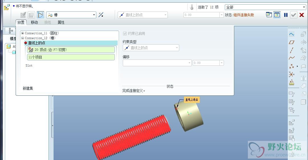

然后,再用槽连接

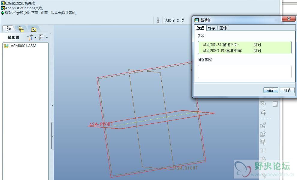

右上角 状态显示 组件连接失败。为什么会这样子。
pro-e版本 5.0 M090  64位。螺栓与螺母 螺距与截面大小都是一样。
附上附件,先把二个零件的箭头向下拉。

发表于 2012-9-16 20:03 | 显示全部楼层
我做了下,关键是那个点和 曲线必须是吻合的,因为你已经定义了同轴, 所以点和曲线有差距的话 约束就矛盾了,我的附件只能传190K ,上传不了附件, 帮不了你了。按我说的做没错。

发表于 2012-9-16 20:23 | 显示全部楼层
同意楼上,从贴出来的图片中看不出来你的槽连接的情况。螺杆和螺母的螺纹一定要匹配,点到中心线的距离和曲线到中心线的距离一定要相等。
而且你的螺杆的约束的时候少了一个刚性的平面约束,仿真时螺杆会随螺母一起旋转。
