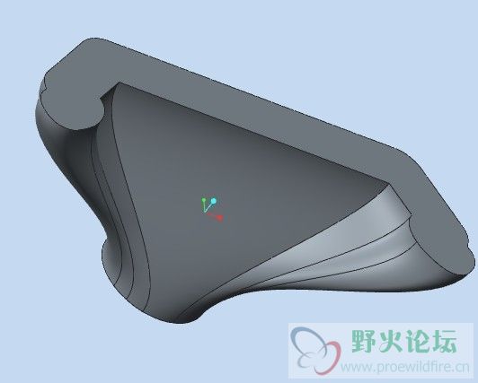

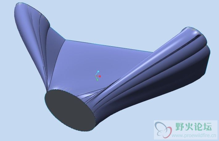

边界混合时多段线会形成多个曲面见图A,怎么让多段线混合成一个曲面见图B,
且约束条件是垂直!求各位高手指点!(要用proe,或creo做哦!)

发表于 2012-11-4 14:22 | 显示全部楼层
你的圆作为截面应该要把圆打断为另一个截面的线段数相同。

发表于 2012-11-4 15:41 | 显示全部楼层
支持3楼的说法。

发表于 2013-12-11 23:20 | 显示全部楼层
打断对应点的问题

发表于 2013-12-21 13:29 | 显示全部楼层
首先没有看到楼主的图其次看到了二楼的图,然后了解到了楼主你应该是没有打断相应的断点

发表于 2014-1-24 01:06 | 显示全部楼层
按住shift,选择多段线即可将之视为一段线。
