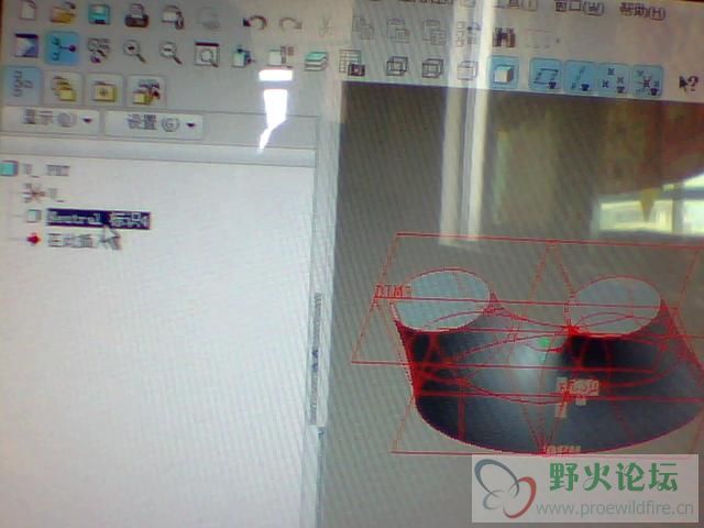

模型树打不开是怎么回事,那个高手帮我看一下,谢谢

看看你的零件的表示方法是 不是主表示,

这个没办法,找到原作人才能帮你解决

这个是输入特征,比如IGS STEP等格式一样
是一个整体,没有步骤的
你在此基础上再加特征才会有模型树

是PRO-E 的中性文件格式输入的!就是一个导入特征。

竟然用照相机拍图,发一个就能说明问题了,多余的帮你删除了。
那个图哪里来的问别人要原始模型
