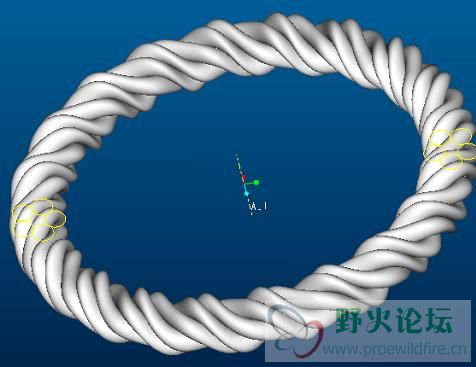

这个可变截面扫描怎么做不出来,那个高手帮我看一下,非常感谢

1、VSS轨迹。

338
406
发表于 2008-8-20 15:51 | 显示全部楼层

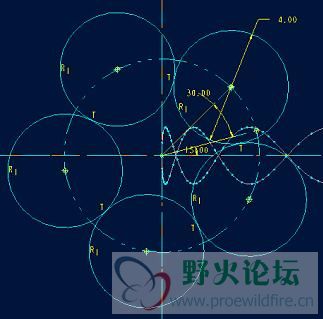

2、VSS,轴心方向。草绘截面如下图:5-直径4圆,两两相切,其他均为构造线。
3、以30度尺寸为参照,增加关系式:SD6(30度)=30+Trajpar*360*20,效果如下图:

发表于 2008-8-20 15:54 | 显示全部楼层
PRT就不上了,以上方式可参考。若有不同见解请提出,共同学习。

发表于 2008-8-26 18:16 | 显示全部楼层
各位高人,你们说的那也太高深了.楼主不是那意思.
326
396
发表于 2008-8-26 18:18 | 显示全部楼层
这个扫描轨迹就是个圆,不是方程出的曲线.
楼主这个做截面时候要有一个角度尺寸,然后有这个尺寸做关系式就可以了.
