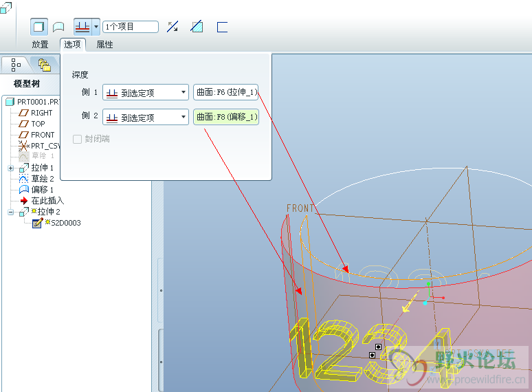

我用偏移命令做三维字体。怎么老是在另外一面,求指教,谢谢

 楼主| 发表于 2012-9-15 21:10 | 显示全部楼层
图是这个

发表于 2012-9-16 09:15 | 显示全部楼层
红色的面是你选中的偏移面,把它改成对面的那个面就可以了。

发表于 2012-9-16 12:01 | 显示全部楼层
1,可以先偏移要增加文字的曲面-草绘文字(FRONT)-利用草绘的文字拉伸(注意选项拉伸到指定的面,两个方向都 是,第一个方向拉伸到圆柱外曲面,第二方向拉伸到刚才偏移的曲面上)-隐藏偏移面-完成

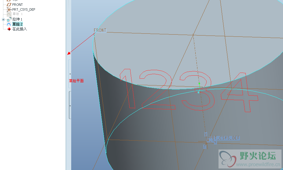

回复 楼主 hks8855 的帖子
草绘刚才的文字

回复 2# hks8855 的帖子
4,拉伸到指定的面
340
413
发表于 2012-9-16 12:10 | 显示全部楼层
回复 2# hks8855 的帖子
完成
