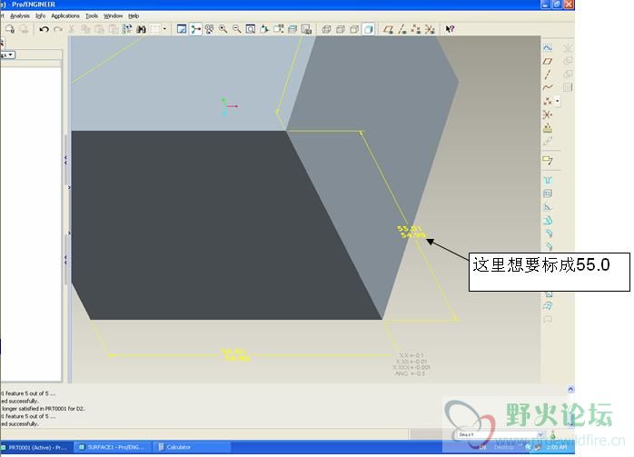

为什么我在建模里标注的尺寸是最大值和最小值?
怎样才能标注成基本尺寸?

发表于 2008-8-20 02:39 | 显示全部楼层
在config.pro里面增加这几项就可以了:
tol_display   yes
tol_mode     nominal
tolerance_class     medium
tolerance_standard      iso
给我一个支点,我可以撑起地球
776
834
发表于 2008-8-20 08:28 | 显示全部楼层
右键——属性  也可以啊
