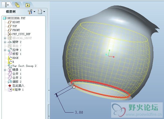

为什么边界混合时这条线没有包进去?我已经选定了的。
beizierr.prt.zip (128.37 KB, 下载次数: 22)
[ 本帖最后由 livshin 于 2012-9-16 07:47 编辑 ]

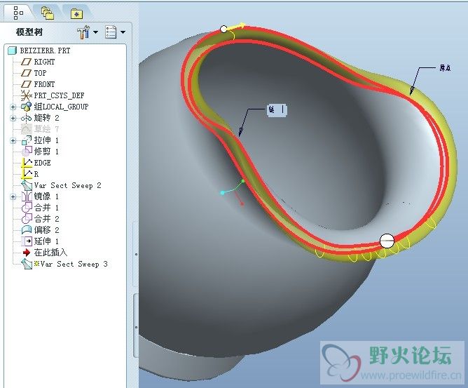

稍微修改一下你的部分步骤,然后改用可变截面扫描
看看行不?

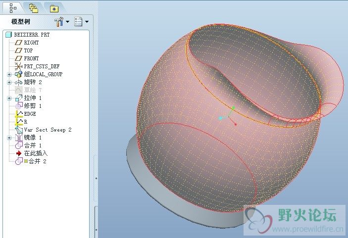

具体是:
1、增加合并2, 使外旋转壁和上口翻边合并
2、合并后的旋转外壁与上口翻边整体偏移,对内壁下侧做延伸处理,使其能与底面相交,便于后期的零件整体合并后的实体化
3、可变界面扫描(截面两侧与内外壁上口翻边相切约束、等截面约束)
beizierr.prt.rar (104.08 KB, 下载次数: 33) 参考文件版本 5.0 (M100)
