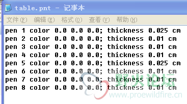

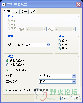

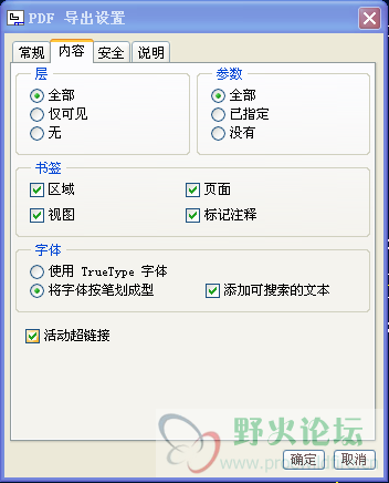

为何我的工程图我已设置了打印的笔的粗细,打印时,如直接打印按WINDOWS的默认打印,选如图所示的笔打印后,线条粗细分明,轮廊线与尺寸线对比鲜明,
但是把它转成PDF图档后,转PDF时的设置如图二,三,打印后的线条就很不理想,它把轮廓线,尺寸界线,其它符号都打印成粗粗的线,而文字打印成细细的线条的.外观很不好看.请问这是为何呢

把下面的选项放到你的配置文件里(config)试下:
! PDF 输出不使用任何将于绘图时应用的已定义笔对照表变更。
pdf_use_pentable yes

 楼主| 发表于 2008-8-20 08:21 | 显示全部楼层
谢谢.我刚试了,可是郊果还是不好!

发表于 2008-8-20 08:38 | 显示全部楼层
把分辨率调高点试下。
