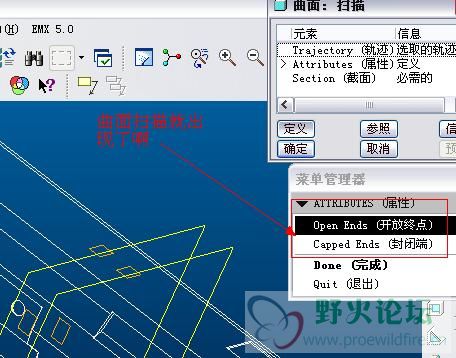

发表于 2008-8-19 18:58 | 显示全部楼层 |阅读模式
建立扫描特征时,轨迹线为开放轨迹并与实体相接合,怎么没有提示确定轨迹的首尾端为【自由端点】还是【合并终点】。在一3.0教程上看到有讲的,我用4.0的没有提示,是不是我没设置??请高手指教。

发表于 2008-8-19 19:07 | 显示全部楼层
你看看是不是这个:

 楼主| 发表于 2008-8-19 20:18 | 显示全部楼层
回复 2# 的帖子
请问你是哪个版本的,我4.0中文版的没有这。

发表于 2008-8-19 20:59 | 显示全部楼层
我的也是4.0的,你试下用曲面扫描。
发表于 2012-11-3 21:36 | 显示全部楼层
必须是开放的轨迹与实体相接合,你可能不是跟实体相接合。实体特关键。实体 实体 实体 实体:lol 实体
发表于 2012-11-3 22:49 | 显示全部楼层
