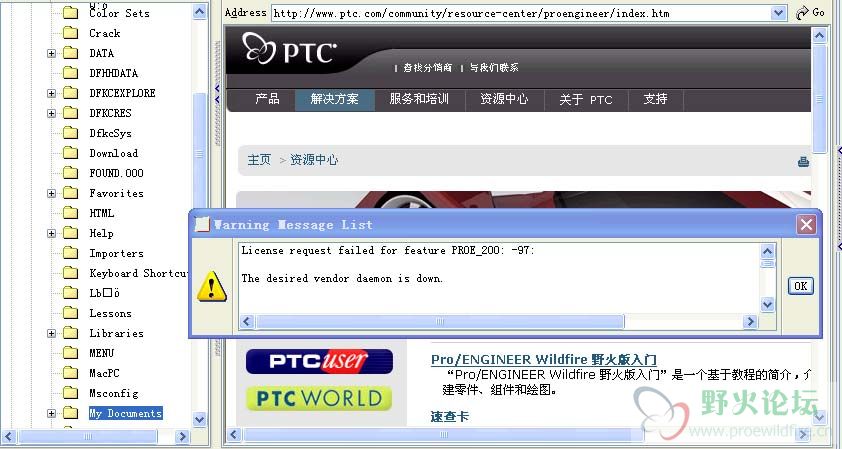

proe3.0M010装完后打开总有警告提示,一点就自动关闭了,怎么解决。
看了网上的修改时间,粘来粘去都没有用。请高手指教!

过期了,请在论坛下载新版本

楼主,原因很简单。你的许可证到期了。你只要在网上下个计算许可证的东西就OK了。

不一定是过期了,也许是你破解的不对,还有一种可能是你用的是论坛里的许可证生成器和你的安装的proe不是配套的,我原来就在迅雷上下了一个proe,用论坛上的许可证生成器生成的许可证就出现了这个画面,用他原来的一个27k的许可证,并把并将网卡的物理地址改成你机器上的,如果多网卡的计算机,安装proe时提示的那个网卡的物理地址是准确的
