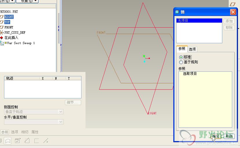

发表于 2008-8-19 16:46 | 显示全部楼层
先做轨迹线

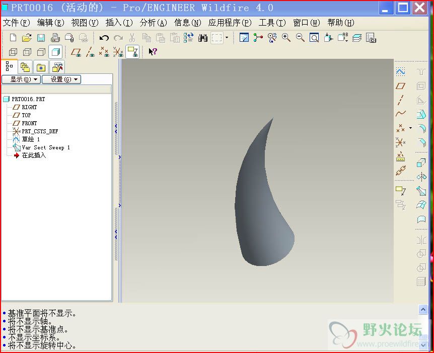

发表于 2008-8-19 18:22 | 显示全部楼层
提供一个简单的图供你参考

发表于 2008-8-19 20:50 | 显示全部楼层
先做好轨迹,进去截面后选轨迹

发表于 2008-8-20 12:42 | 显示全部楼层
你自己也经历了,不可以,必须做轨迹线
