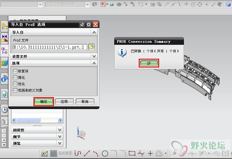

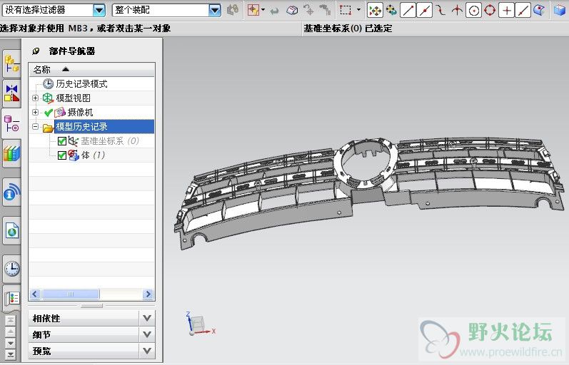

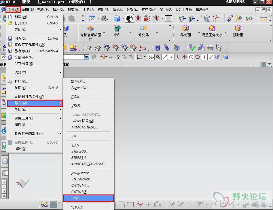

发表于 2012-9-15 10:15 | 显示全部楼层
      UG是可以直接打开PROE的prt文件的,不需要转STP,IGES,XT,但打开后就非参数化了。

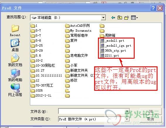

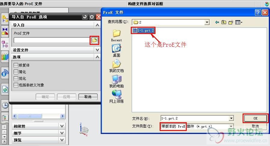

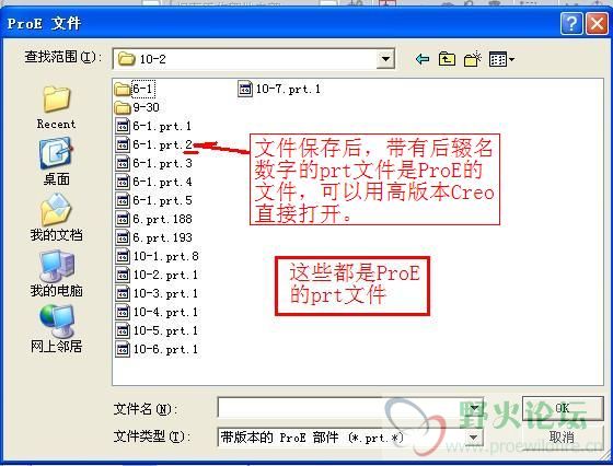

发表于 2012-9-17 10:28 | 显示全部楼层
     ProE文件保存后,文件名prt后辍一般都会有带数字版本的,例如1-1.prt.2,打开ProE文件类型应选择:带版本 ProE 部件 (*.Prt.*),你那个prt文件根据你的情况,很有可能就是ug的prt文件,用高版本的ug可以直接打开。

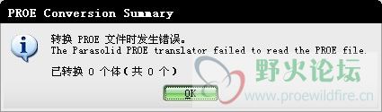

 楼主| 发表于 2012-9-18 21:15 | 显示全部楼层
我用野火4.0简单画了个BOX然后保存,用NX4.0,NX6.0打开均显示对话框,提示错误!
