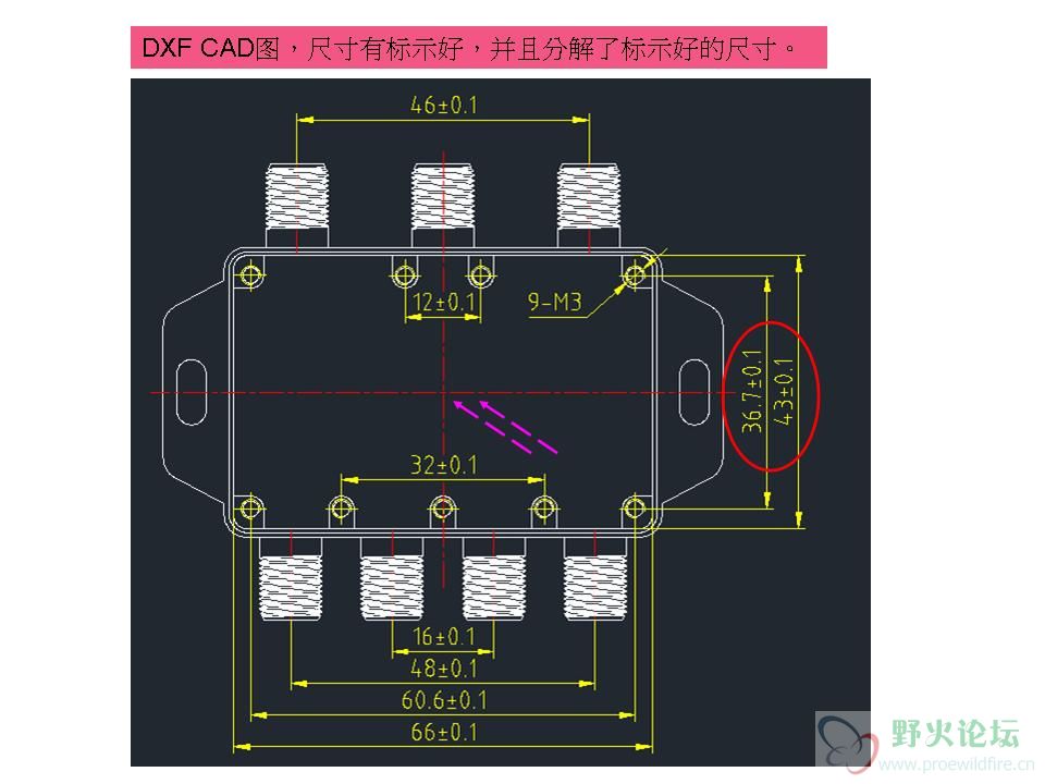

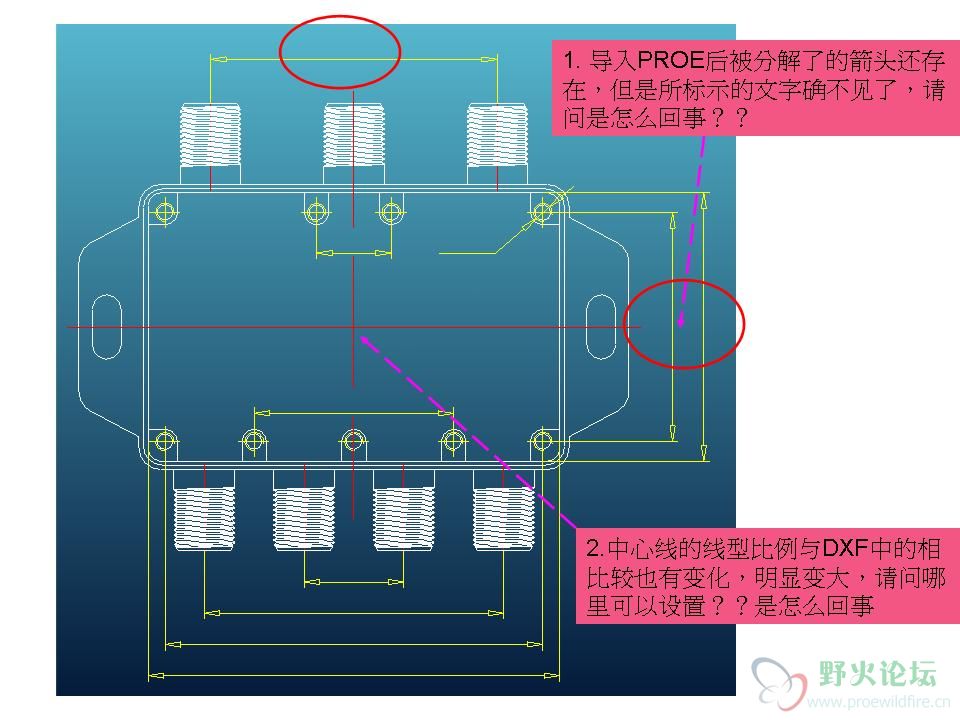

如图中问题,请问是怎么回事呀

我标注都直接放到CAD标注了。。PROE不懂标注~。。
你先在CAD里面把标注的地方删掉,再试试看导入proe。。。。

既然只是重新把2D圖面導入至PROE畫3D,
那有沒有尺寸數值好像并沒啥影響吧?
中心線一般都是用來定基準的,像樓主這樣對畫圖也沒啥影響。

标注不出现 可能是CAD里面的文字属性 PROE里面不接受,你可以试着改变CAD里面的的文字 改成PROE里可以识别的字体,中心线 主要是基准,只要是没发生中心变化(基本不会改变)除非是比列的问题,发生变化才会变的·····你试着改改,可以再工具-选项里面改配置文件,导入文件已些系统文件选项·····
