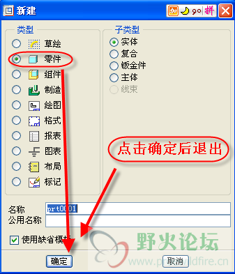

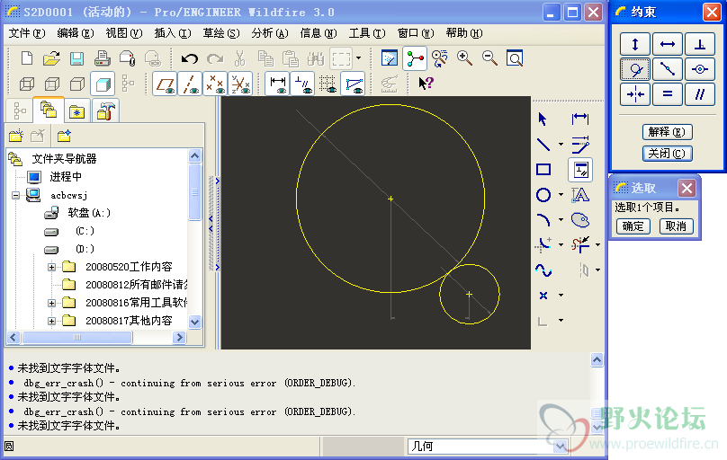

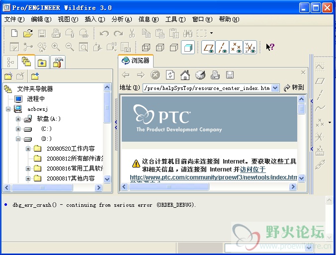

我以前成功安装过3.0M120,今天再次安装后能启动,如下图:
但出现了上图中的提示信息,能启动草绘,但试用中有缺少字体的提示,如图:
但在新建零件时,点击下图的确定,软件自动退出,请问如何解决?,谢谢!

发表于 2008-8-19 13:18 | 显示全部楼层
呵呵,那可能要重安装下吧,可能重装系统时将有关的文件删除了。

 楼主| 发表于 2008-8-19 23:15 | 显示全部楼层
我在外网找到的
"dbg_err_crash() -- continuing from serious error (ORDER_DEBUG)."
故障现象:Xtop 图示在工作列上出现数秒钟后快速消失。
原因:设定网络组态不正确。
解决方案:确保网络设定与为执行Pro/ENGINEER 而在设定Windows
工作站组态时所建议采用的技术一致。
(这些技术可从下列网址找到:www.ptc.com/cs/cs_20/howto/win515/win515.htm
在启动位置寻找名称为std.out 的档案,并查看是否其中涉及有网络故
障。如果其中出现一行Exception Code Was -1073741819,请确认
是否已安装了最新的图形驱动程序。最新的图形驱动程序可从制造商的网
站下载。
另一个解决方式是设定config.pro 的graphics
win32_gdi 选项。
明天单位试试,唉

 楼主| 发表于 2008-8-19 23:25 | 显示全部楼层
这是找到的,留在这儿:
回复:dbg_err_crash() - continuing from serious error (ORDER_D
graphics选项设定为:win32_gdi
我也有这个问题。。改CONFIG解决问题。。
