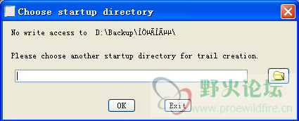

发表于 2008-1-3 12:20 | 显示全部楼层 |阅读模式
pro\e安装了启动不了,出现下面的框框。

发表于 2008-1-3 14:49 | 显示全部楼层
典型的许可证过期

 楼主| 发表于 2008-1-3 16:32 | 显示全部楼层
我的是用盘安装的,怎么解决啊?
1288
47504
发表于 2008-1-3 19:46 | 显示全部楼层
2 楼所说错误,这个只是启动目录没有写权限,属于小问题,请按下面帖子解决即可
启动时提示no write access to或"没有写入权限"的原因和解决方法
