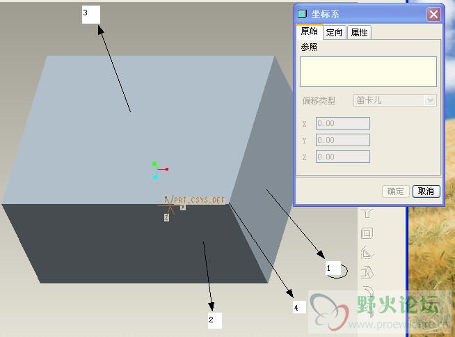

我想到4那点做一个坐标,我选择1,2,3为X,Y,Z  为什么不能得到坐标,那个高手,告诉我,我那里选错了

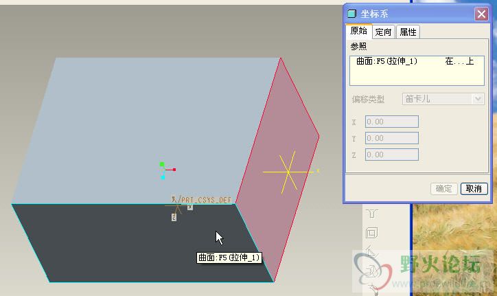

选责边,不用选面。根据提示就可以选择了。

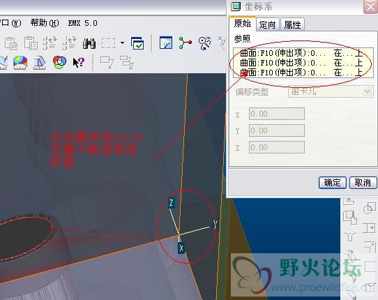

这样操作可以的:

谢谢  我可能是没按Ctrl真的谢谢
