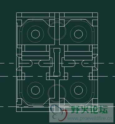

[求助] 为什么野火的的工和图转到CAD里面多了多余的8号色的线,2001则不会?
-2
发表于 2008-8-19 09:00 | 显示全部楼层 |阅读模式
为什么野火的的工和图转到CAD里面多了多余的8号色的线,2001则不会?[localimg=398,300]2[/localimg] 多余的8#色线.jpg [localimg=398,300]2[/localimg]

发表于 2008-8-19 10:04 | 显示全部楼层
8号线是虚线,2001也会有的,转图后就会产生的图层。

发表于 2008-8-20 09:04 | 显示全部楼层
PROE里的虚线(隐藏线)是以灰色连续线表示的
CAD则以间隔的虚线表示,只是线型映射的问题
不知道你是否说这个?
