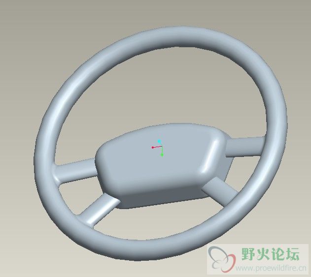

发表于 2012-5-18 13:04 | 显示全部楼层 |阅读模式
求指教

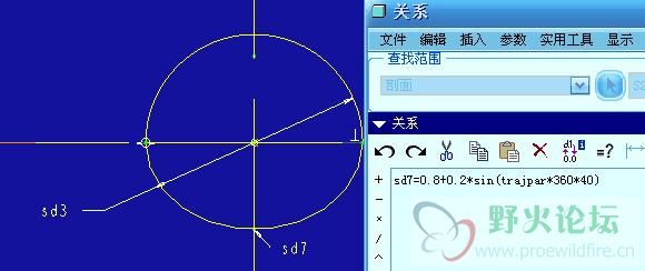

扫描轨迹为圆,草绘如图,上半部分是圆,下班部分是椭圆,椭圆短轴尺寸关系式在图中。0.8,0.2,40都可以根据情况更改。

 楼主| 发表于 2012-5-19 12:06 | 显示全部楼层
请问你这个方程式是怎么写出来的呢      还望不吝赐教

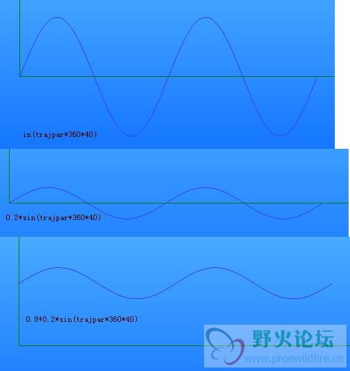

发表于 2012-5-21 15:36 | 显示全部楼层
trajpar是0到1变化的一个函数,那trajpar*360就是0到360变化,sin(trajpar*360)这个应该都知道吧,sin在0-360°之内变化,就是一个正弦曲线,sin(trajpar*360*40)乘以40,就是有40个周期,sin(trajpar*360*40)Y轴值-1到1变化,0.2*sin(trajpar*360*40)Y轴值-0.2到0.2变化,0.8+0.2*sin(trajpar*360*40)Y轴值0.6到1变化。
