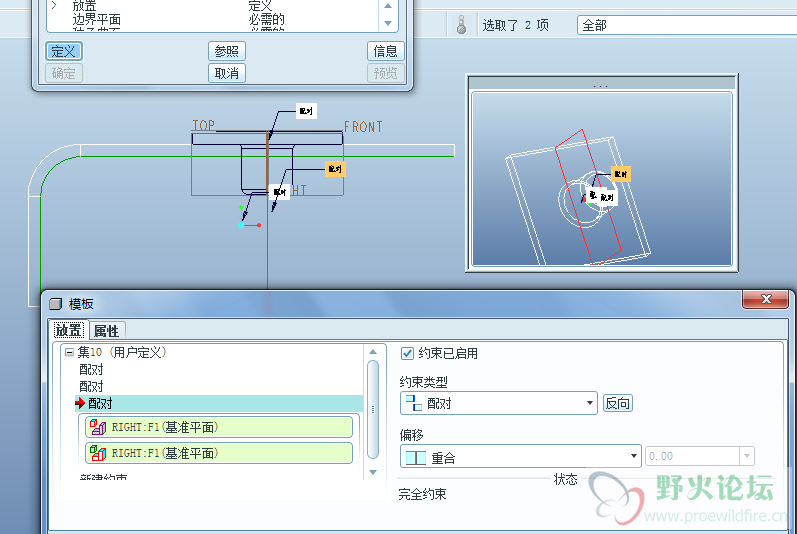

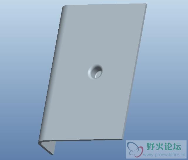

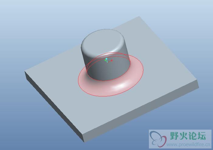

如图,定义好位置,边界曲面,种子曲面后,能够预览,但确定之后却提示不能构建特征几何图形
5.0的prt: 1.rar (77.36 KB, 下载次数: 53)
失败的特征隐含了,请先在树过滤器里面勾选,让隐含特征显示
[ 本帖最后由 wyqqtang 于 2011-9-12 23:40 编辑 ]

1,图A_1加亮的圆角大小要大于等于0.5,或者干脆就不要。这个是PROE做钣金最重要的一个原则,外R角要大于等于钣金厚度,或者是没有R角。
2,你的上传的零件,模具零件擅自改了零件名,原来的名字应该是PRT0014,我们不改回来根本加载不了。请注意!
3,其实这个问题你自己在论坛里搜索一下就会明白的,很多人开始的时候都遇到这个问题。
[ 本帖最后由 sq1721 于 2011-9-13 09:23 编辑 ]
