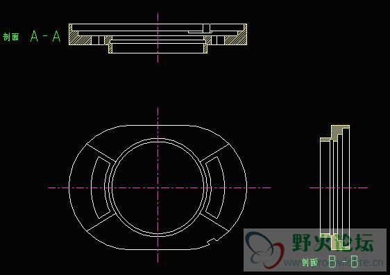

注意:附件中的方法只适用于有基准轴的图,如零件图不是圆形的没有基准轴,那么要先在零件图中添加好基准轴线,否则不能在工程图中添加中心线
工程图添加中心线后如下图:
