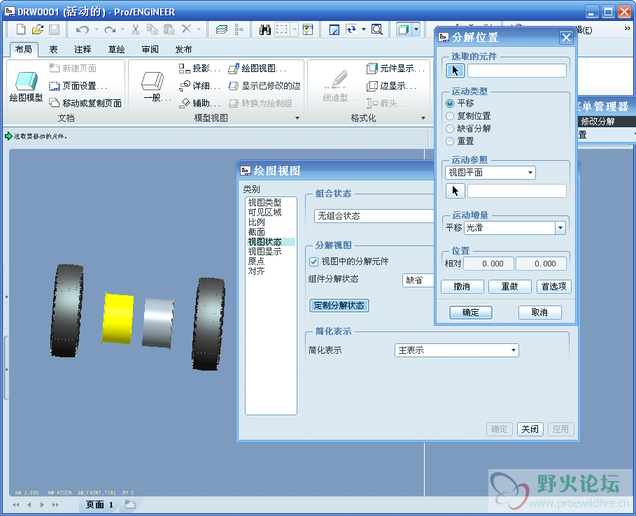

不再需要分解视图,不再需要编辑位置,
不再需要选择运动参照方式,更不需要保存分解状态。
只要抓住元件,就可以要你想要的爆炸图了。

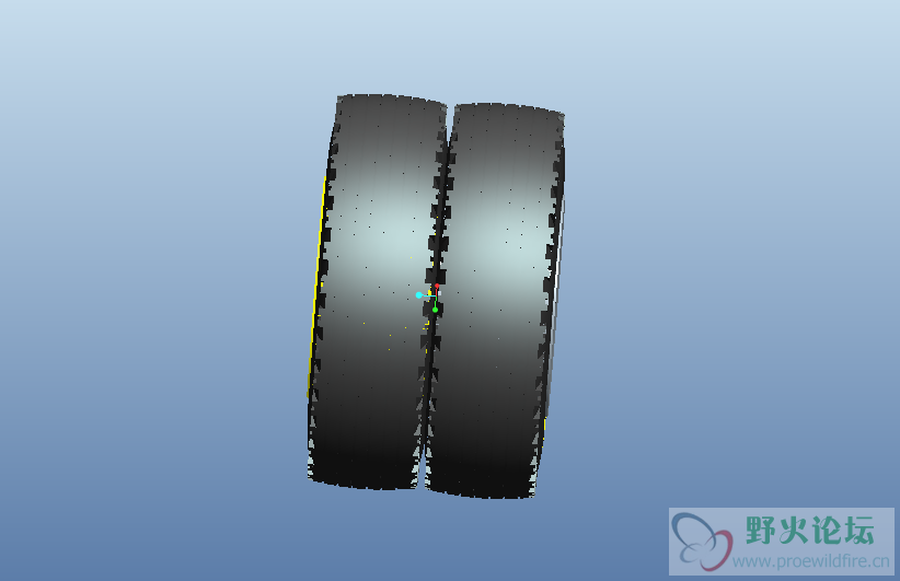

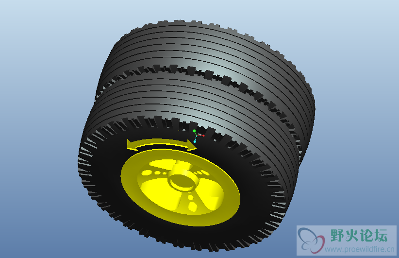

打开装配模型文件。
如果觉得这个缺省视图方向不是自己喜欢的工程图视图方向,调整一下。

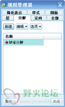

在[视图]下拉菜单下单击[视图管理器],
单击[编辑]-[保存],视图名称定义为favorite_view,
单击[确定],关闭[视图管理器],保存装配模型文件。
如果你只在意将来工程图中元件的位置而不在意其视图方向,以上过程可以省略。
这一过程只是通过调整组件视图方向达到调整元件视图方向的目的,
对元件在工程图中的位置调整完全没有影响。

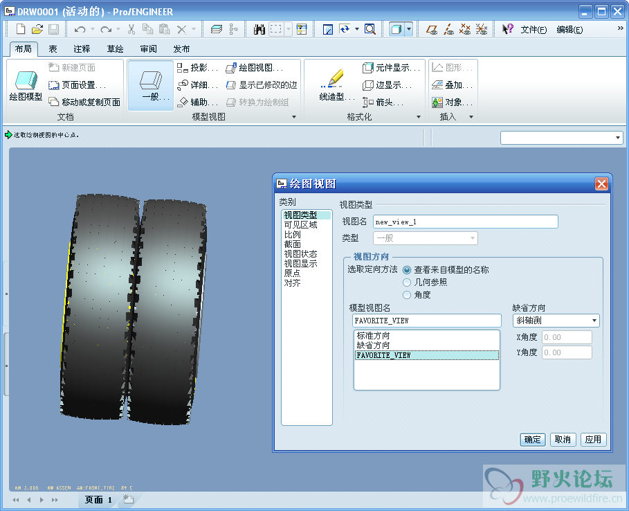

新建绘图文件,插入普通模型视图。
模型视图方向为缺省方向。
双击[模型视图名]中的favorite_view, 视图方向调整为上述自定义方向。

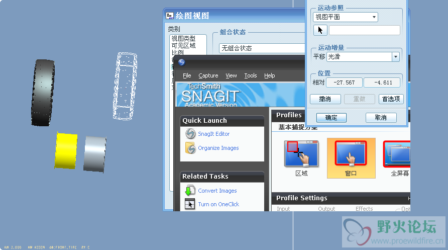

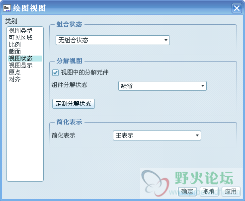

单击[应用],在[视图状态]中勾选[视图中的分解元件],
单击[定制分解状态],系统要求选择元件。
此时,左键抓住任一元件,拖移到任意位置,再击左键放下。
全部元件调整到合适位置后,[分解位置]对话框中单击[确定],[菜单管理器]中单击[完成/返回],
关闭[绘图视图]对话框,即可进行球标标汪。

左键抓住任一元件,拖移到任意位置不就是在创建分解视图,并且在编辑位置吗? 只不过在工程图里做了,类似剖面在视图管理器里做和在工程图里也可以做
