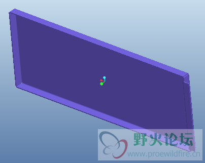

箱体钣金零件通常加工工艺是先整体落料
然后折弯成型

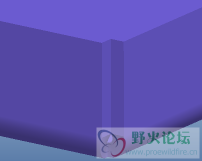

折弯后四角留下V形待焊边缝
通常,这种边缝的焊接方法是满焊并焊料凸起
以便焊后打磨

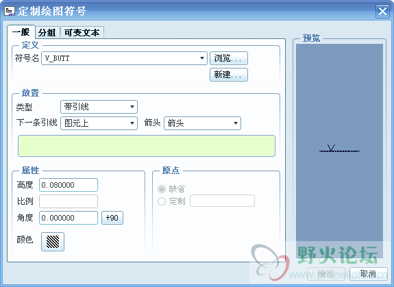

系统弹出[定制绘图符号]对话框

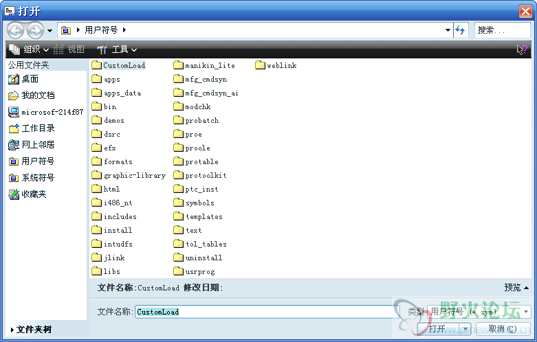

单击[浏览],系统弹出[打开]对话框

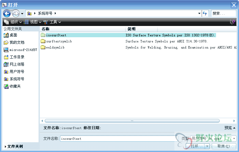

单击[系统符号]
打开图示文件夹,双击v_groove.sym文件
系统要求选取附加参照
选取符号需要依附的边

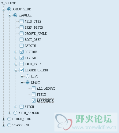

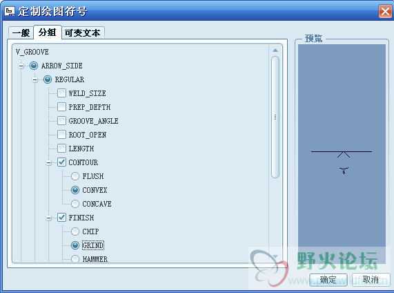

在[定制绘图符号]对话框中点[分组]
勾选convex,表示焊料凸起
勾选grind,表示焊后需要打磨
[定制绘图符号]对话框中单击[确定]
得到的标注如图所示

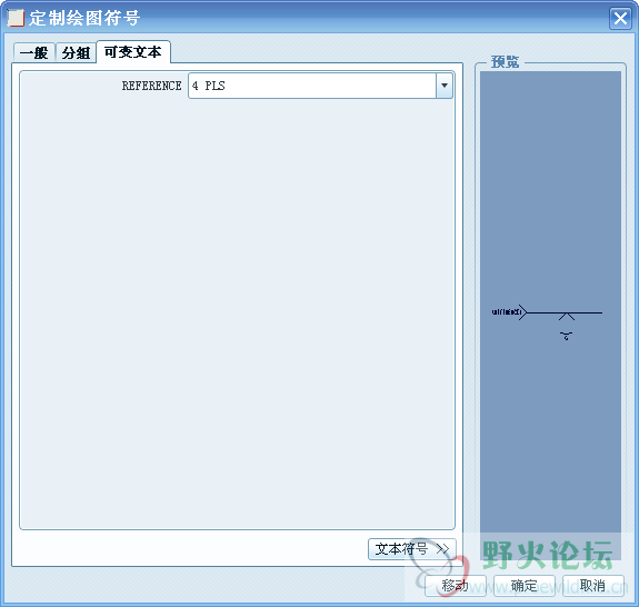

重新打开[定制绘图符号]对话框
勾选reference
点[可变文本],输入 4 PLS,表示4处
确定,完成的标注如图所示
