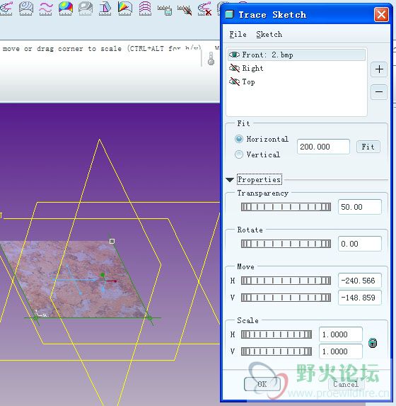

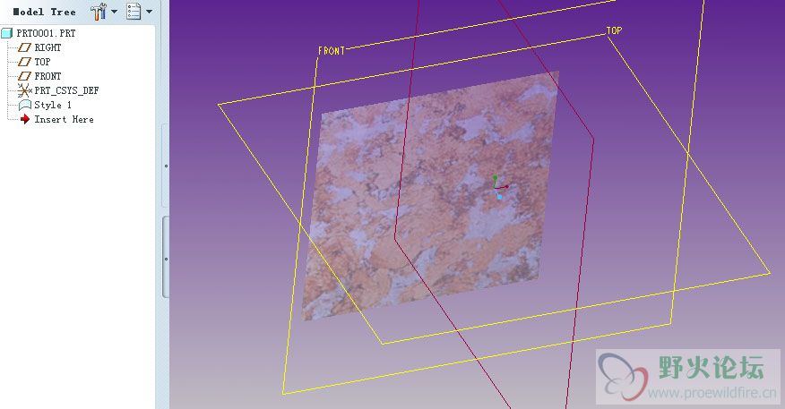

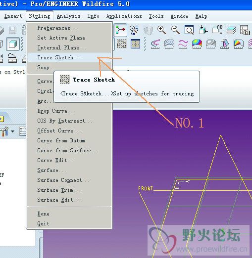

你指的是插入产品的图片吗?
可以在靠中实现。进入造型(style)在菜单选trace skecth 之后选择要插入图片的平面(例如点击Front图标就可以指定你要插入图片的路径了),增加就可以了
也可以在材质中增加,一般都是选用style造型这个功能增加
[ 本帖最后由 o心灵o 于 2009-12-6 18:51 编辑 ]
发表于 2009-12-6 16:52 | 显示全部楼层
a
你把上面的点出来之后点击右边的加号就可以选了

关键是要先进入造型(style),再插入图片,我一般用JPG格式的
607
862
发表于 2009-12-6 18:47 | 显示全部楼层
造型=style 。。。进入造型在菜单选择。。
