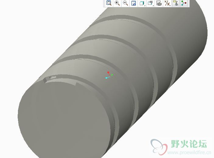

各位高手,我想把一个切除特征,沿着螺旋扫描之后的曲面,均匀阵列,感觉是可行的,就是我的水平还不行,额...请高手指点下,谢谢~下面有图片和模型,我的是CREO,所以存成了STP格式,方便打开

发表于 2013-1-24 13:21 | 显示全部楼层
论坛也有类似的贴子:
螺旋阵列问题http://www.proewildfire.cn/thread-72211-1-1.html

 楼主| 发表于 2013-1-24 13:36 | 显示全部楼层
回复 2# yanry 的帖子
很详细,灰常感谢

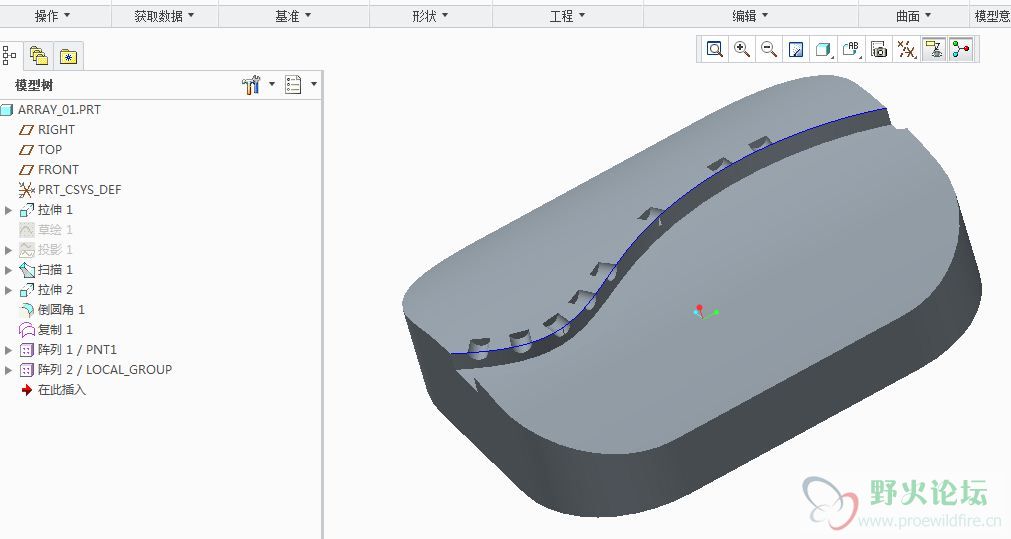

 楼主| 发表于 2013-1-24 23:10 | 显示全部楼层
我照着做了下,成功了,后来试了下沿这种曲线阵列,不知道为什么 特征有些问题,如图,大家帮忙看下

 楼主| 发表于 2013-1-25 14:05 | 显示全部楼层
我试过了几种方式,一种只参考这个点,一种是参考了点,另外再参考其他的,比如说点阵列所在的曲线,结果都是向上面图中那样,特征会阵列的不全。

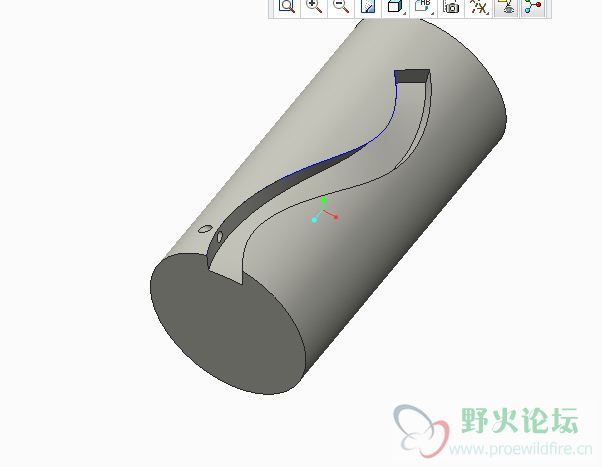

 楼主| 发表于 2013-1-25 18:17 | 显示全部楼层
下面这种特征,你有什么好方法做出比较不错的效果吗,沿着这个曲线阵列保持同样的特征,或者类似的情况,还是这种无法实现?

 楼主| 发表于 2013-1-26 18:19 | 显示全部楼层
回复 12# yanry 的帖子
嗯,厉害啊,呵呵,这几天我正被这个问题困扰,谢谢指教
