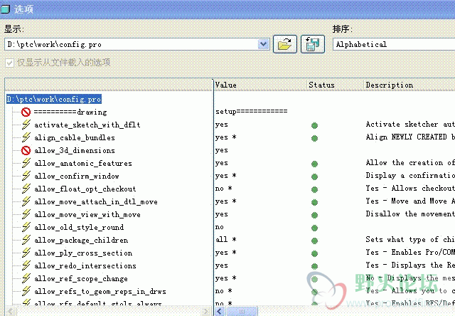

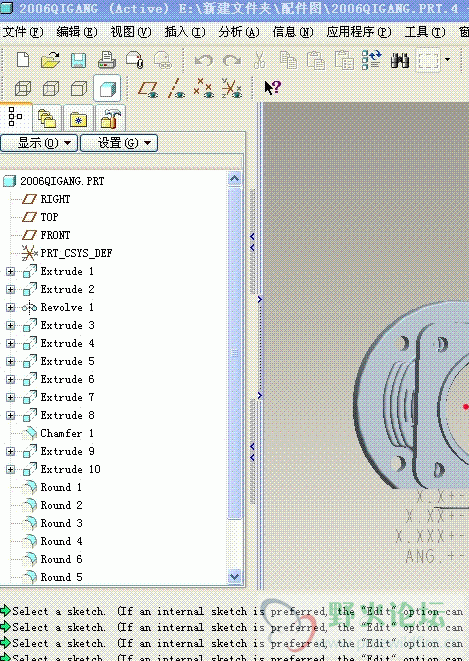

我装PROE野火3.0 M120,起初是全是中文的,很正常,不知道今天打突然变成了英文了,菜单栏是中文,模型树变成了英文,config里面的说明也是英文的了,见下面图片.请教各位该怎么办,是那里出了错.

发表于 2008-7-31 23:08 | 显示全部楼层
这可能是你打开的别人用英文版做的模型吧?你新建个模型看是不是中文的

也是英文的,
我检查了一下,我电脑的环境变量,lang的设置没了,我现在加上去了,但还是不行.搞不清楚了.
发表于 2008-7-31 23:21 | 显示全部楼层
那把你的配置文件 config.pro 删除试下
145
226
 楼主| 发表于 2008-7-31 23:33 | 显示全部楼层
也不行,而且我也换了个config文件,也是同样的情况
发表于 2008-7-31 23:43 | 显示全部楼层
那重新安装,有可能你的中文语言包有丢失

发表于 2008-8-1 10:06 | 显示全部楼层
3.0的中英文环境不受这个影响,我的显示环境正好和你相关,菜单我喜欢用英文的,显示信息用中文的。呵呵。
config.pro中加入
dialog_translation yes
msg_translation yes
重新启动破衣即可。

 楼主| 发表于 2008-8-1 20:27 | 显示全部楼层
原帖由 lnlzhj 于 2008-8-1 10:06 发表
config.pro中加入
msg_translation yes
重新启动破衣即可。
谢谢,正是你说的情况,搞定.
