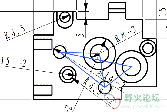

发表于 2015-6-6 20:55 | 显示全部楼层
楼主你好,我有一个问题是关于proe5.0工程图转PDF线条粗细问题,想让轮廓线细一点
我已经设好pen table files如下;
pen 1 color 0.0 0.0 0.0; thickness 0.01 cm
pen 2 color 0.0 0.0 0.0; thickness 0.013 cm
pen 3 color 0.0 0.0 0.0; thickness 0.01 cm
pen 4 color 0.0 0.0 0.0; thickness 0.01 cm
pen 5 color 0.0 0.0 0.0; thickness 0.01 cm
pen 6 color 0.0 0.0 0.0; thickness 0.01 cm
pen 7 color 0.0 0.0 0.0; thickness 0.01 cm
pen 8 color 0.0 0.0 0.0; thickness 0.01 cm
config,Pro中设置如下
pen_table_file D:\Program Files\peizhi\table.pnt
use_8_plotter_pens yes
pdf_use_pentable yes
但无论把pen1的值改为多少,转出PDF中的轮廓线还是很粗,没有改变
74
101
发表于 2015-6-6 20:56 | 显示全部楼层
config,Pro中设置如下
但无论把pen1的值改为多少,转出PDF中的轮廓线还是很粗,没有改变;
到底失神地方的问题,求解
