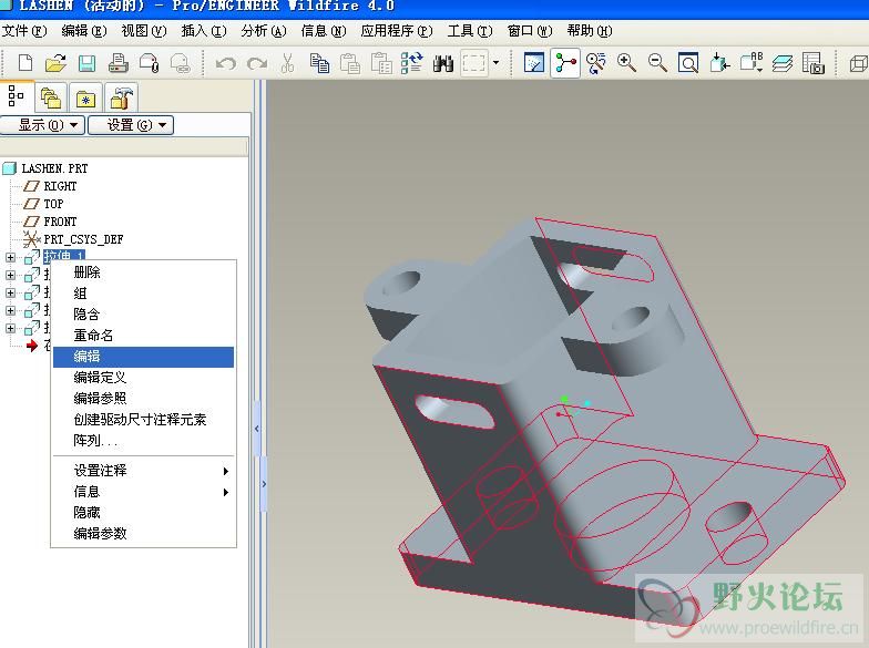

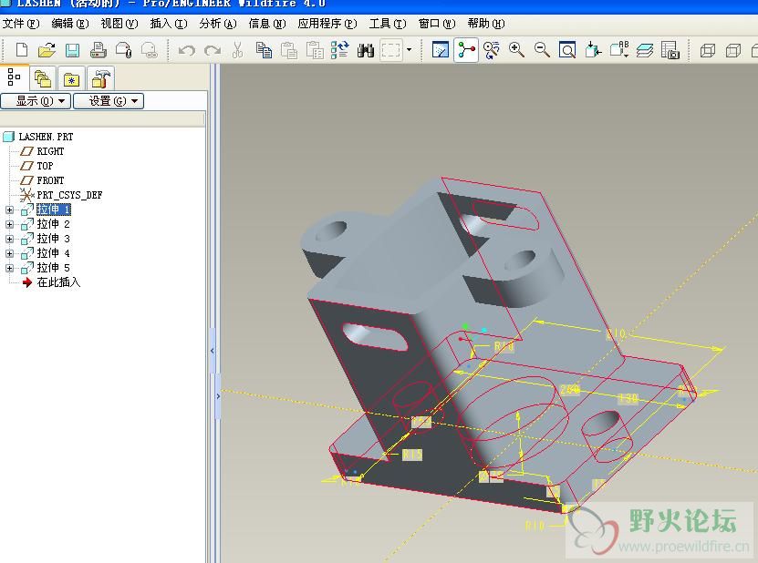

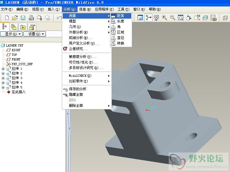

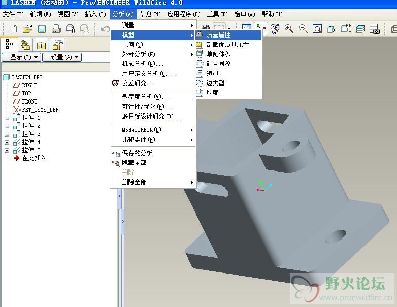

同情你,别灰心,你遇到的问题很基础。面试没回答出来,是因为你根本就不熟悉proe,师傅问你的问题并没有难为你,都是基本的。
方法是:1、在“右侧导航器"中右键相应特征,单击“编辑”,该特征的相关尺寸就会在绘图区显示出来。
        2、在屏幕上方的下拉式菜单区中,点击“分析”,在“测量”和“模型”里有你所需的操作。
具体看图吧,祝你好运
