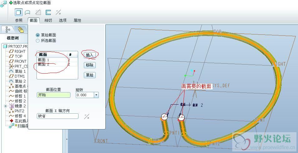

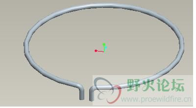

发表于 2010-7-5 10:46 | 显示全部楼层
原帖由 liangfeng 于 2010-7-5 08:29 发表
我先画出轨迹线,然后用扫描命令,不知什么原因不能进入草绘环境。
74570
用扫描混合试试
最后两个端点画Φ15的圆

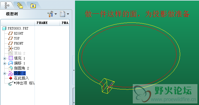

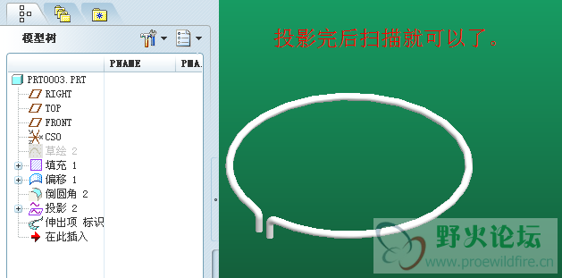

发表于 2010-7-5 12:50 | 显示全部楼层
比较直观的做法,草绘轨迹后投影曲面,然后扫描就行了,不复杂。
