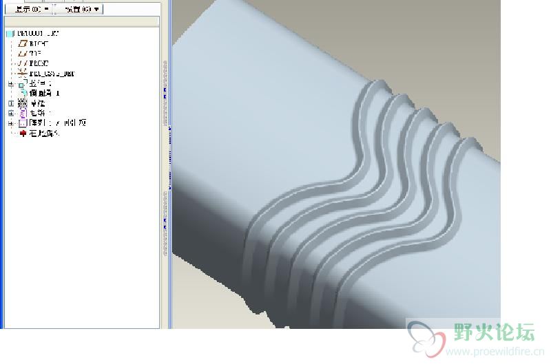

楼主: lesliecen
[已解决] 紧急求助,请问各位这个图要怎么画呢

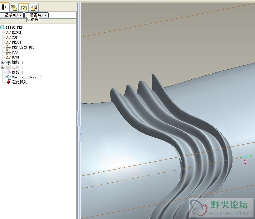

发表于 2010-4-21 20:56 | 显示全部楼层
我做好了
其实很简单,先包根线上去,再扫描,再阵列就有了。

发表于 2010-4-21 21:05 | 显示全部楼层
一步就可以了 用VSS (波纹是我随便画的)
附件先不要下,我的PROE出问题了,画好了,保存没用。有需要的下第二个。不好意思啊

 楼主| 发表于 2010-4-22 14:50 | 显示全部楼层
回复 14# 陈德意 的帖子
十分感谢这位兄弟,但是俯视图跟前视图的尺寸是不相等的,所以扫描是作不出来的
1370
193
2046
热心助人勋章宣传大使勋章优秀会员勋章希望之星勋章
 楼主| 发表于 2010-4-22 15:08 | 显示全部楼层
回复 15# szznh0307 的帖子
哈哈,非常感谢,原来用可变扫描再弄个垂直于轨迹就行了
之前我没用这个,就是扫不出来,
又学会了一个了,谢谢了
