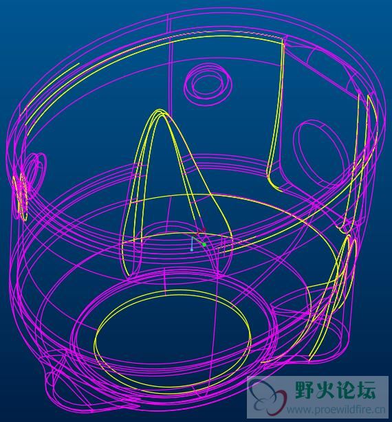

[已解决] 一个转过来曲面压缩机壳,有不闭合的地方如何修复实体化?

 楼主| 发表于 2017-9-7 17:22 | 显示全部楼层
iskgjj 发表于 2017-9-7 09:55
这下好光滑了 楼上那个也变形了
大侠能给个图文步骤吗?
974
173
1761
发表于 2017-9-7 17:38 | 显示全部楼层
libo_love2008 发表于 2017-9-7 17:22
大侠能给个图文步骤吗?
把未修复过的原图丢上来,我有空搞搞看
1024
1121
发表于 2017-9-7 18:05 | 显示全部楼层
iskgjj 发表于 2017-9-7 14:06
自动修复有时会变形,要注意看,如果哪里变形了就撤消了,把变形位置的面冻结了再修复
下面未封口的位置还搞不定了,有没有什么思路
974
173
1761
发表于 2017-9-7 18:47 | 显示全部楼层
直接补个面上去啊,边界混合就行
1024
1121
发表于 2017-9-7 20:20 | 显示全部楼层
iskgjj 发表于 2017-9-7 18:47
直接补个面上去啊,边界混合就行
补好之后没有完全封闭啊,用间隙也解决不了,不知道怎么搞定了
974
173
1761
发表于 2017-9-7 20:30 | 显示全部楼层
补了合并怎么会不封闭哇,不行你就退出IDD做面再合并看
213
223

 楼主| 发表于 2017-9-8 10:20 | 显示全部楼层
iskgjj 发表于 2017-9-7 17:38
把未修复过的原图丢上来,我有空搞搞看
这个就是未修复前的原图,版本PROE5.0

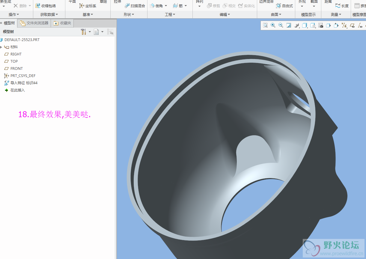

974
173
1761
发表于 2017-9-8 12:59 | 显示全部楼层
default-25523修复.part1.rar
488.28 KB, 下载次数: 6
default-25523修复.part2.rar
488.28 KB, 下载次数: 6
default-25523修复.part3.rar
358.63 KB, 下载次数: 7
default-25523.prt.rar
459.58 KB, 下载次数: 6
CREO 4.0 M020
