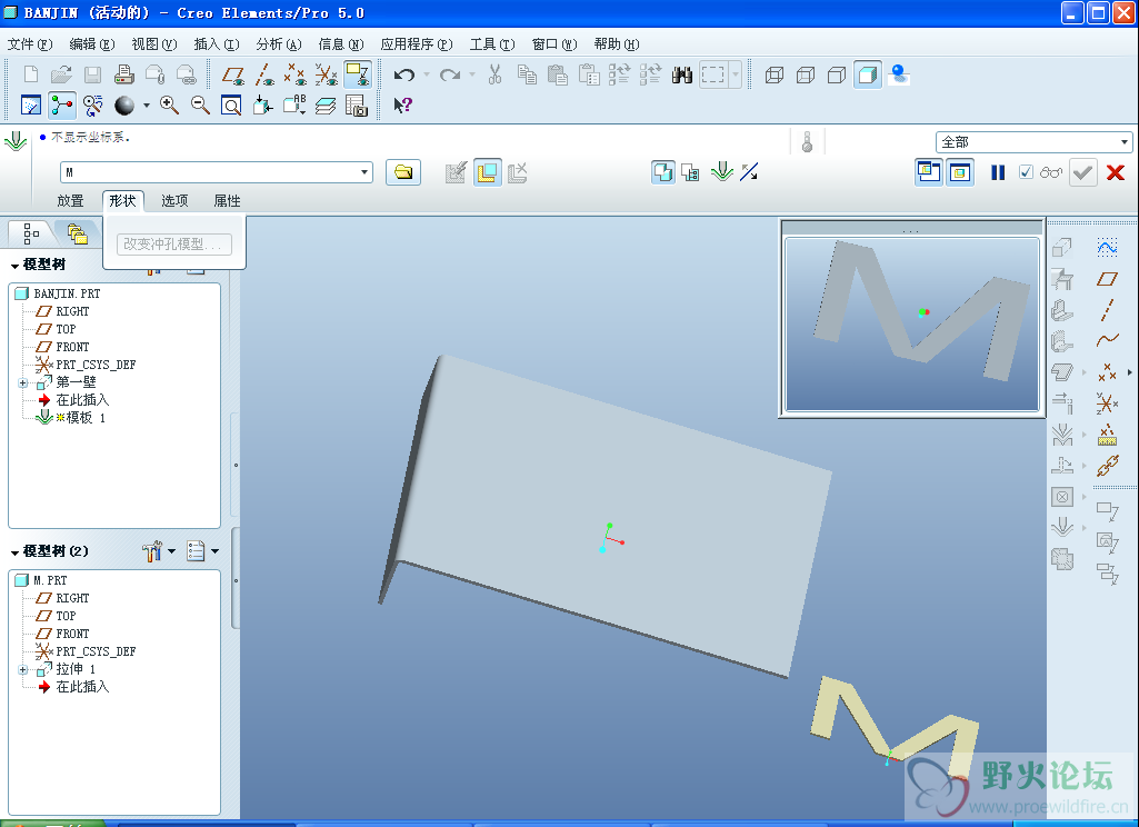

我试了好多遍都没成功啊   已经完全约束了  都没有成功   大家有知道的  帮我下啊  谢谢啦

不是倒角的问题吧  我在教材《Pro/ENGINEER  Wildfire 3.0  钣金件设计(钟日铭 编著)》里看到的练习啊,那里面也没有说要倒角啊。 那个M是用文本拉伸做的一个模型,钣金件是用拉伸壁做的。我用的是proe5.0的版本做的,跟proe3.0的版本做法的步骤不一样。  proe3.0的步骤是:插入---形状---成型   而proe5.0版本的步骤是:插入---形状---凸模 (我也想一样但是proe5.0版本的插入到形状后的下拉菜单没有成型的选项而只有凸模,其它的菜单也有,不过都不合适,只有凸模合适一点)

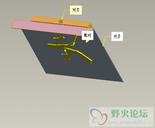

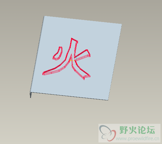

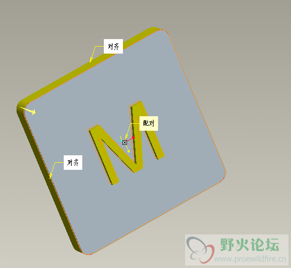

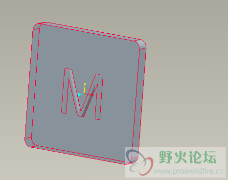

发表于 2012-6-30 15:46 | 显示全部楼层
回复 6# HWLCH12 的帖子
还是倒一下圆角好看
你在实体中做成图1的样子才行。
