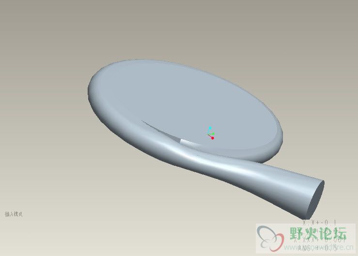

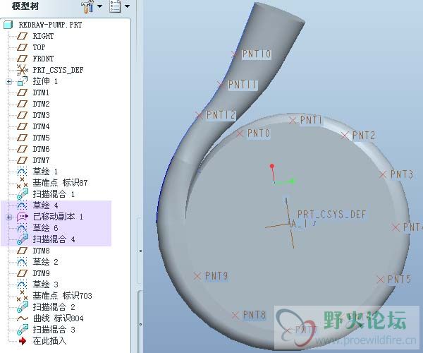

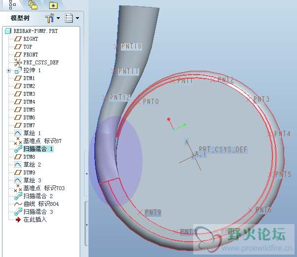

我这里画了一个离心泵的蜗壳部分!但是要实体化的话涡舌部分我不会处理!!!!希望有人能帮我看看,改好后PRT放在恢复里或者法我QQ也行!我QQ541012184,导师下午就要要!希望大家能帮帮我,高不高手都无所谓。如果你做过这方面的东西就请帮帮我吧。尺寸方面没什么要求,只要涡舌部分封闭起来看起来过度圆滑就可以。

扫描混合的轨迹延长一些试试?
 楼主| 发表于 2012-2-24 13:13 | 显示全部楼层
等会我试试 可是我觉得应该还是个尖锐的角吧 我需要圆滑的过度

是要 这样的效果吗?

简单的办法还是补一段扫描混合
redraw-pump_temp.prt.rar (148.68 KB, 下载次数: 61)

在楼主PRT文件基础上重新修改了一下,不知道能否满足楼主的要求
redraw-pump_tmp.prt.rar (153.54 KB, 下载次数: 192)
