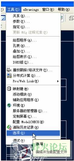

最近在野火论坛学习Proe工程图出图操作,很感谢贵论坛详细的教程讲解,我今天试了下,打印了一份图纸,可是虚线太细,看不清楚。
怎么设置啊?

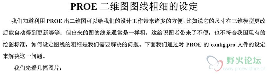

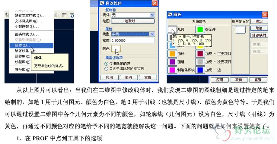

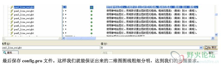

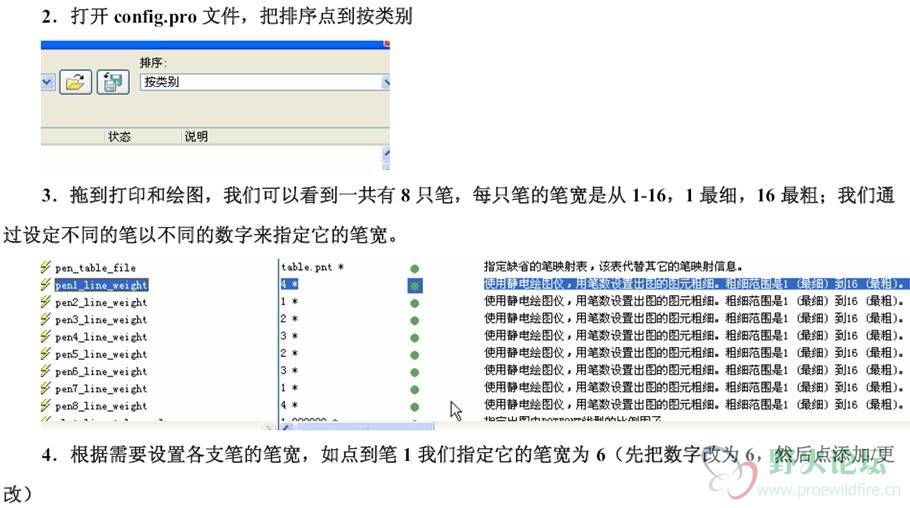

发表于 2011-11-22 10:46 | 显示全部楼层
在选项中设置线粗细,具体见下面详细教程

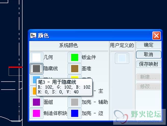

 楼主| 发表于 2011-11-22 15:19 | 显示全部楼层
那虚线更改是哪个呢

发表于 2011-11-22 15:41 | 显示全部楼层
原帖由 snowinhui 于 2011-11-22 15:19 发表
那虚线更改是哪个呢
给你再提示一下,你根本没去看上面的东西吧!
修改Pen3的数值!
I服了你了!

发表于 2011-11-23 15:17 | 显示全部楼层
我的config里面就没有那8只笔
