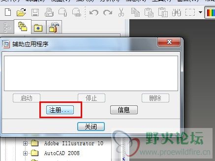

工具里面有个辅助应用程序
单击之后,弹出对话框选择注册
弹出查找文件的对话框,这时只要找到安装KS与PROE的通道文件时生成的protk.dat  路径为:C:\Program Files\Luxion\KeyShot\Plugins\wf3

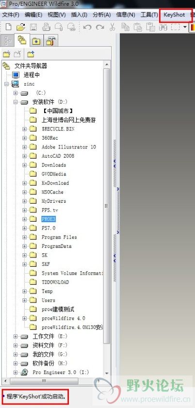

打开这个文件之后,选择这个文件,单击启动
KS选项就出现了。。。
由于这个过程比较繁琐,于是我设置了映射键。。。。而且一定要设置快捷键,因为这个设置在重启PROE之后就没有了,窗口设置保存不了。。。
