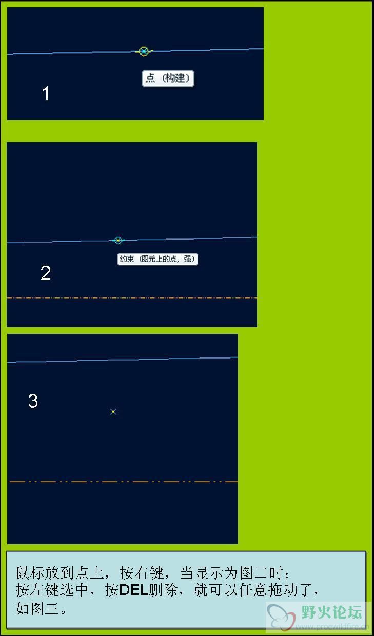

点在直线或者是点在坐标上的约束关系解除~~~~~???????

解法很多,给你一个简单的

按楼上说的选中那个红圈,删除

 楼主| 发表于 2011-9-22 20:21 | 显示全部楼层
线段的端点在一直线上呢?
怎么解约束?

发表于 2011-9-22 22:47 | 显示全部楼层
一样的,当右键显示为约束时点左键选中删除

 楼主| 发表于 2011-9-23 23:47 | 显示全部楼层
OK,,,学会了
