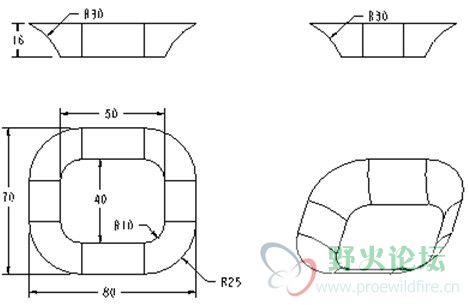

这个怎么画??

 楼主| 发表于 2011-7-26 12:27 | 显示全部楼层
能说下画得过程吗??

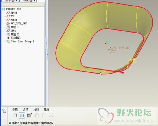

发表于 2011-7-26 12:41 | 显示全部楼层
草绘-可变扫描-填充

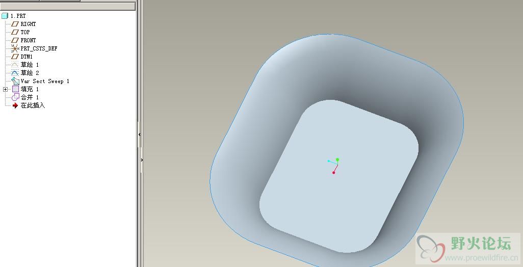

发表于 2011-7-26 13:04 | 显示全部楼层
附件为4.0版本
看下

发表于 2011-7-26 14:56 | 显示全部楼层
我也画出来了,不算难吧。。。 怎么贴图  不会。。。

发表于 2011-7-27 09:09 | 显示全部楼层
还可以用边界混合来做,第一方向为上方轮廓,前后左右面的中间各画一条曲线为第二方向
