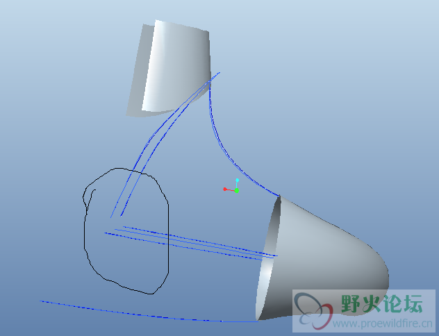

如何连接?2.3楼的边界曲线不形成一封闭环。画线时按住SHIFT捕抓点.
解决了

按住SHIFT捕抓点

做曲线有三个选项 自由 平面 COS  选自由就可以了

用N侧曲面,可以不需要5边拆4边啊  上PRT

我以前也做过这个!现在好久没有做忘记了!好像是用N侧做的!
