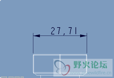

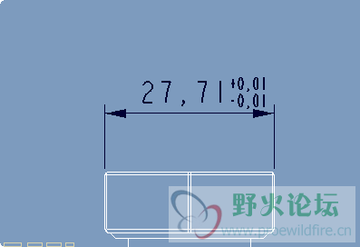

我的工程图不显示公差?

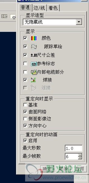

回复 楼主 987106 的帖子
工具→选项→tol-display→改为yes
63
80
发表于 2011-2-15 10:07 | 显示全部楼层
在 view - display setting -model display - dimension tolerance    是不是没有勾选

 楼主| 发表于 2011-2-15 10:30 | 显示全部楼层
不行啊
48
72
还是不行啊

回楼上,只对设置后添加的尺寸有效
另绘图选项里还有一个

大哥,给说清楚点呗,不太明白啊,那怎么让原来的尺寸也显示啊?
还有就是绘图里面有啥啊?

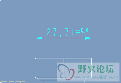

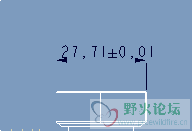

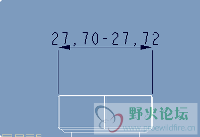

公差模式共5种:
Nominal: 公称的,无公差显示
Limits: 限制
Plusminus: 加-减
Plusminussym: +-对称
plusminussym_super: +-对称(上标)
Config.pro文件中,如果tol_mode的值是nominal,
即使绘图选项中tol_display的值是yes,
标注尺寸时,公差也将不能显示。
楼主可以根据自己需要的公差模式,
更改config.pro文件中tol_mode的值,保存,重启pro/e即可。
需要强调的是,
这个配置具有不可追溯性。
也就是说,只对配置生效后的标注有效。
以前的标注,只能逐一编辑。
