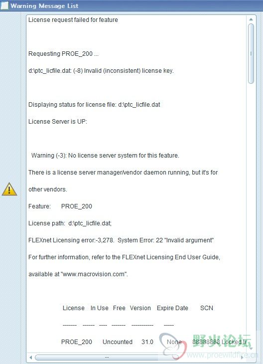

如图
这到底是为什么呢,软件和相应的破解都是在论坛下的,装了好几遍了还是这样,无语

错误内容看不全

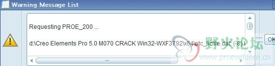

发表于 2011-1-5 19:29 | 显示全部楼层

 楼主| 发表于 2011-1-5 19:38 | 显示全部楼层
回复 3# wxf3792 的帖子
没有啊,呵呵,我也不知道这到底是这么回事了,看来我还是用用野火吧

发表于 2011-1-5 20:41 | 显示全部楼层
物理地址  改一下

发表于 2011-1-7 21:26 | 显示全部楼层
物理地址  改一下

发表于 2011-1-8 13:53 | 显示全部楼层
安装文件时的许可文件被删除或者被移动位置了,还有一种原因就是内部的网络物理地址被改变了。吧许可文件重新放回原地址,修改网络物理地址就好了。
