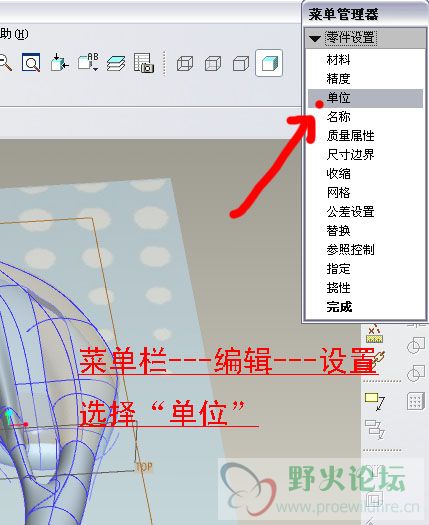

请问各位高手,如何将已画好的零件转换单位呢?
是这样,最近别人给我几个零件,准备和我自己建的零件进行装配;装配时,我的装好后,再把他的调出来安装时,他的零件就会很小很小。我想应该是建模单位不一样吧,不知道怎么改? ,求助。。。。。。
214
379
发表于 2008-4-23 17:30 | 显示全部楼层
回复楼主

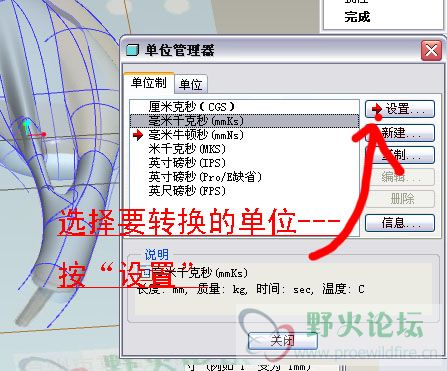

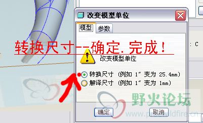

这样,零件的单位就换了,
你要的是这样?...
参与人数 1威望 +1 金钱 +2 收起 理由
野火 + 1 + 2 热心助人
 楼主| 发表于 2008-4-23 17:55 | 显示全部楼层
是这样,十分感谢啊
