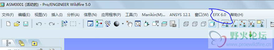

经常做钢结构的兄弟们,5.0自带EFX6.0软件,只要在自已的confing文件里做一个设置,就可以轻松起动。
EFX_enabled  yes
野火 + 1 感谢分享

ANSYS12.1是不是也是自带的!!!
怎么设啊???
350
675
 楼主| 发表于 2010-6-25 08:49 | 显示全部楼层
ANSYS12.1不可能自带,是外挂

装螺栓可省事了
一下子装一大堆
可是没找到ISO标准设置选项啊
