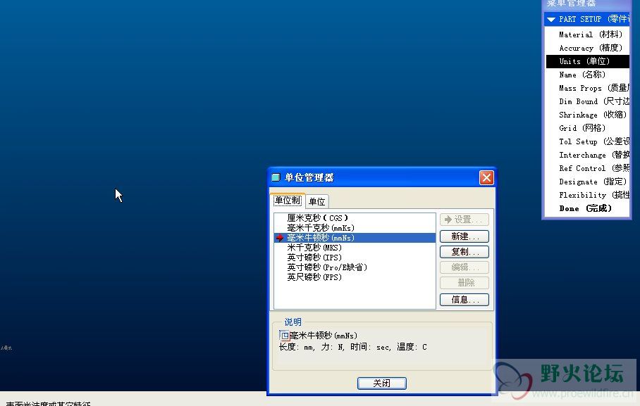

1,首先要对PROE中的单位进行设置,在国内我们一般用的公制单位MMNS(毫米牛顿秒)见附件一

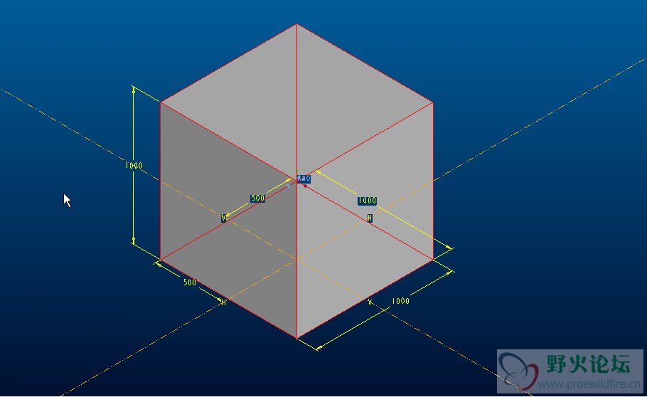

2.新建一个零件,建立一个1000*1000*1000的立方体,单位是毫米。见图二

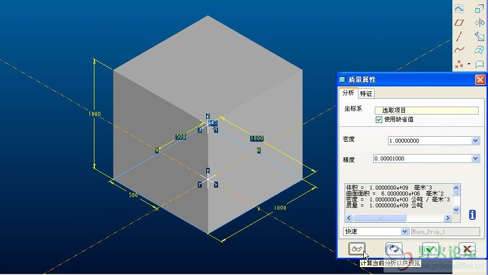

此实体的体积不通过测量我们也肯定知道体积为10^9立方毫米,接下来就要测试重量了,质量=体积*密度,在PROE中密度的单位是公吨/立方毫米,而体积的单位是立方毫米,这样质量的单位肯定就是公吨了,其实我们可以这样理解,我们可以把公吨想象为我们想要的克或者是千克。
在这里我们就以克为例子来讲,如果我们在密度栏中输入的数据为1,我们可以理解为此时密度为1克/立方毫米,这样质量测试出来就是10^9克。见图三

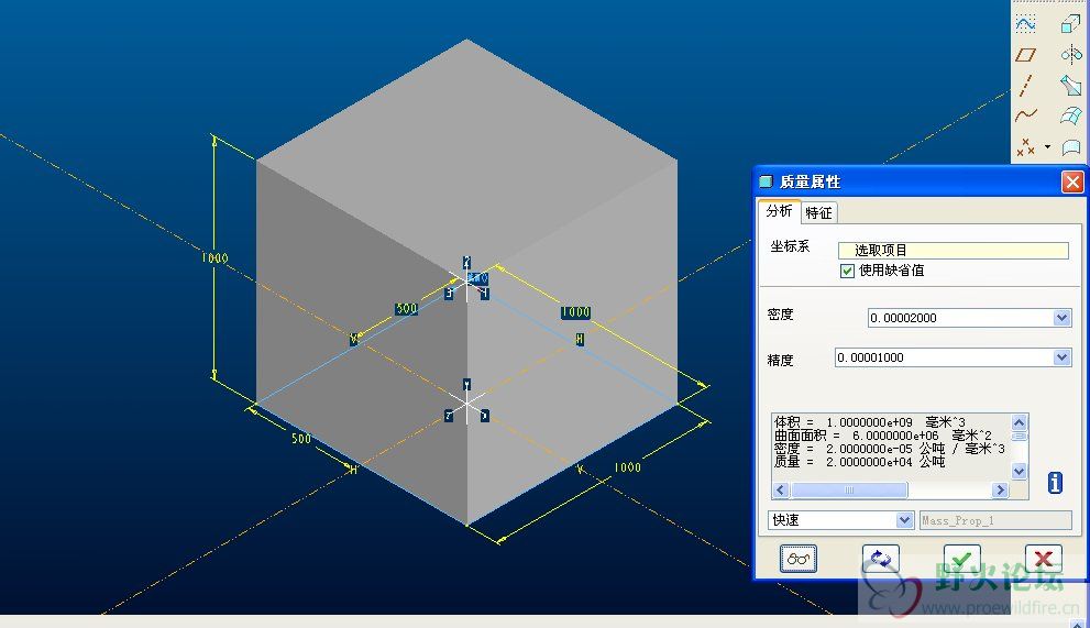

如果已知密度为20千克/立方米的EPS,形状就是上述的形状,首先将密度单位转换为20*10^-6克/立方毫米,这样算出来的质量为2*10^4公吨,我们按照上述方法理解为2*10^4克,即为20千克。
