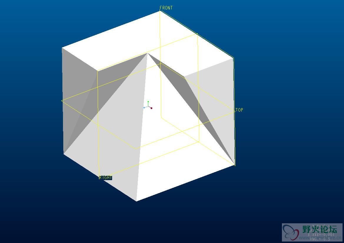

发表于 2010-4-16 19:47 | 显示全部楼层 |阅读模式
依据以下第一角视图画3D图
138
179

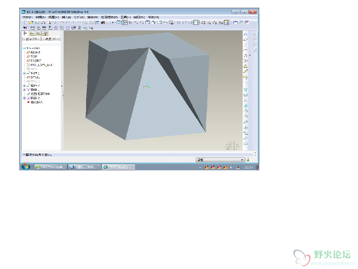

发表于 2010-4-16 20:07 | 显示全部楼层
我这个对么?
335
400

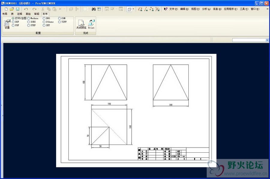

发表于 2010-4-16 20:14 | 显示全部楼层
弱弱的问下~~你2D图纸视图是这样的么?
正视图     右视图
俯视图
138
179
发表于 2010-4-16 20:16 | 显示全部楼层
我刚才打印了一下
跟你的2D图一样的
138
179
发表于 2010-4-16 20:20 | 显示全部楼层
打印的效果预览
103
126

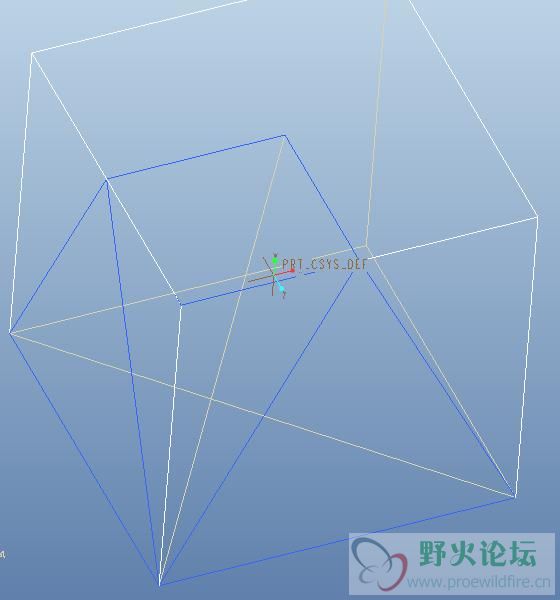

发表于 2010-4-16 21:30 | 显示全部楼层
哈哈  弄了1个多小时了~~终于弄出来了~  我是先把2D图纸用草绘画到方块上面~~然后再看需要修剪掉哪些~~剪来剪去的,终于像了
顺便附上自己的prt,
3dtu.prt.rar

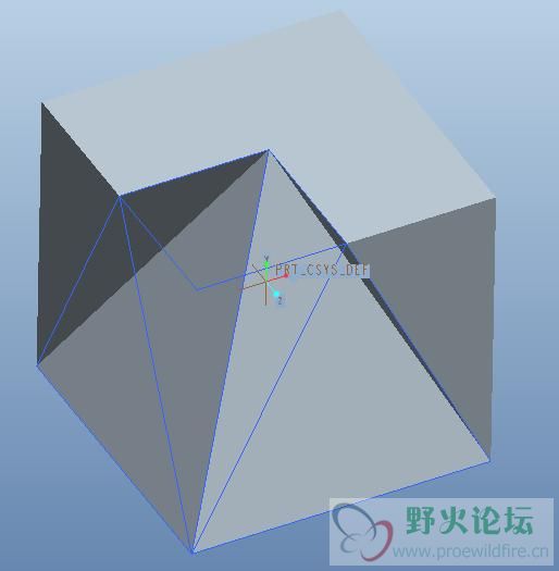

发表于 2010-4-16 21:56 | 显示全部楼层
我也做了一个
