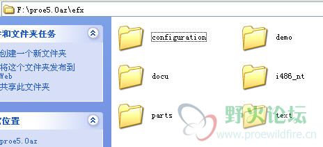

 楼主| 发表于 2010-2-22 11:22 | 显示全部楼层
各文件夹里并无多大不同

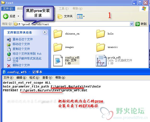

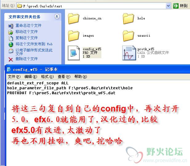

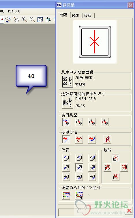

 楼主| 发表于 2010-2-22 15:28 | 显示全部楼层
今天大半天没做事,对比外挂efx5.0与proe5.0m010自带的efx,终于得出方法-----不另外安装efx使用其自带efx

发表于 2012-7-5 16:14 | 显示全部楼层
什么格式的?两个文件,我的也有EFX的文件,打开TXT文件之后里面没有你说的2个
